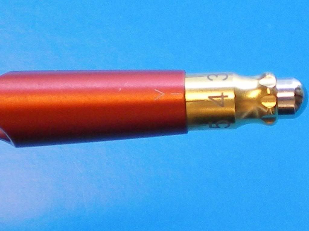

A Harder & Steenbeck legújabb modellje a 2007-ben megjelent Infinity. A pisztoly futurisztikus vonalaival, látványos díszítőelemeivel vonja magára a figyelmet. Ám ez esetben a gyönyörű „külcsíny” együtt jár a minőségi, felhasználó-barát belső tartalommal. A H&S mérnökei az új airbrush tervezésekor érezhetően építettek az Evolution fejlesztése során szerzett tapasztalatokra, és egy kompromisszumok nélküli festékszórót alkottak.
A fújáskép szempontjából a legfontosabb módosítás a „tüskés” tűvédő alkalmazása. E kellő védelmet adó, de a turbulenciát teljesen kiküszöbölő megoldásnál jelenleg nincs jobb. A gyakorlatban olyan közel mehetünk a maketthez, hogy a „tüskék” a felülethez érnek: a szóráskép nem fog változni. A „tüskés” tűvédő és a 0,15-ös dűzni kombinációja a legfinomabb munkák elvégzését könnyíti meg. Az ún. elő- vagy utóárnyékolás; az apró foltozás (akár ’72-ben is), az „arabesken”-ek (magyarul a „kukacos” kamuflázsok) festése gond nélkül kivitelezhető. (Az Infinity-hez mellékelt második, speciális tűvédőről a „Festékszóró pisztolyok” 2. részében olvashat az érdeklődő.)
A fújás sávszélességének megtartását a beépített, memória-funkcióval rendelkező, továbbfejlesztett (beosztással ellátott) Quick Fix biztosítja. Az Infinity.nél tovább finomították a festék/levegő -szabályozást is. A pisztoly alig érezhetően könnyebb az Evolution-nél, ám egyensúlya változatlanul kitűnő maradt. Ugyanakkor a mérnökök nem nyúltak a dűznik, tűk, tömítések, festéktartályok, levegőellátás bevált rendszeréhez. Így a H&S hagyományait folytatandó, –kevés kivételtől eltekintve- oda-vissza csereszabatosak a Colani, Grafo, Evolution és Infinity alkatrészei. Az Infinity-t –bár várhatóan lesz ilyen kiadás- tehát már most elláthatjuk FPC rendszerrel, vagy akár festhetünk vele 0,6-os dűznivel is.
Bátran kijelenthetem, hogy az Infinity hibátlan… Vagyis csak majdnem, ugyanis az ára közel kétszerese a „sima” Evolution Two in One-nak. S, ha az „alap” Evolutiont Quick Fix-el és Infinity-fejjel szereljük fel (ugyanolyan szórásképet kapva, mint a „gyári” Infinity), még mindig kb. 50 euróval kevesebbet fizetünk. Ez pedig nem kevés pénz. Hogy ér-e ennyit a gyönyörű forma, mindenkinek magának kell eldöntenie.
