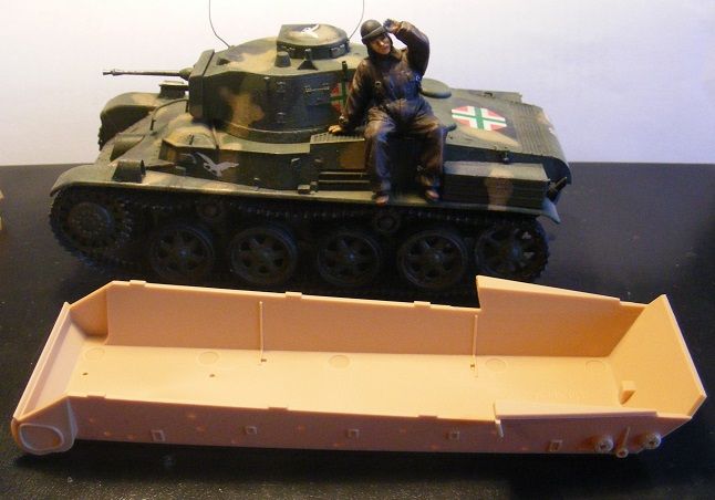

Most vettem át ezt a makettet a postán, úgyhogy dobozbontás. Aki a Toldit ismeri, azt nem várja sok meglepetés, a képeken az én Toldim (a Hobby Boss-féle, természetesen) van.
A doboz jó nagy, nagyobb, mint a Toldié:

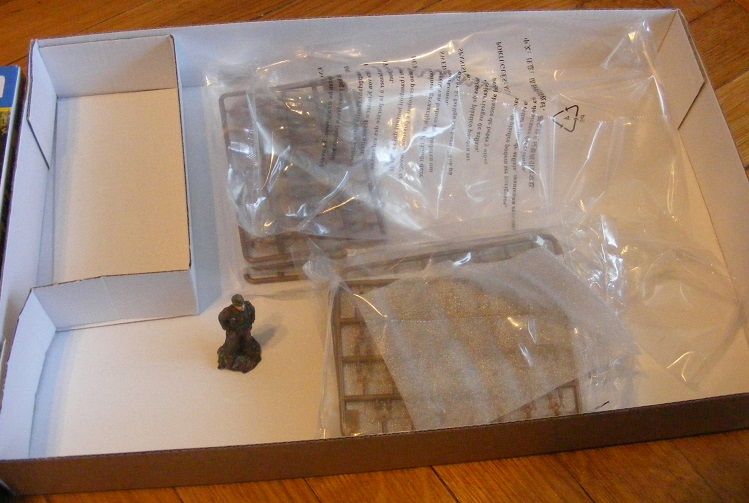

A belsejében a kis, elkülönített részben van (volt :P ) a teknő alja és a teteje (minden külön zacskóba van csomagolva)

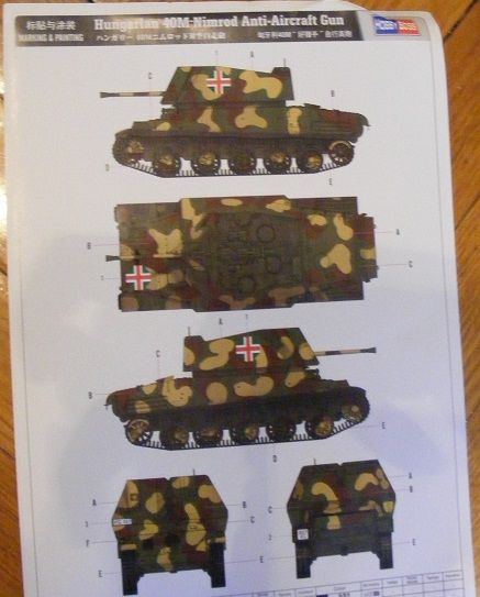

A festési utasítás színes, a hibára talán senki figyelmét nem kell felhívnom.

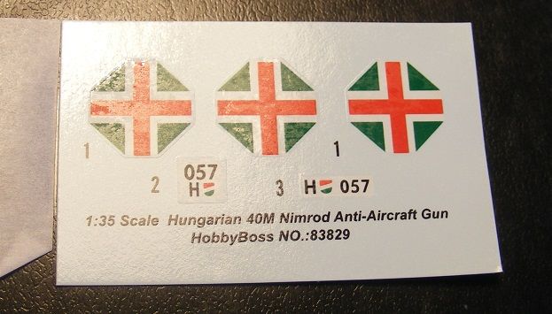

A matricán is rossz a felségjel, HAD-ra cserélendő. Először a rendszám se tetszett, de aztán találtam képet a 059-esről, tényleg ilyesmi a betűtípus.

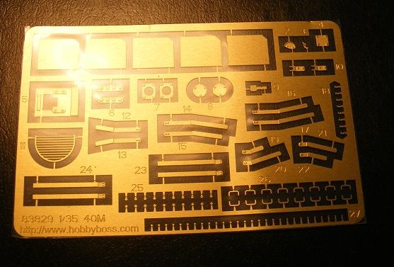

Viszont adnak maratást:

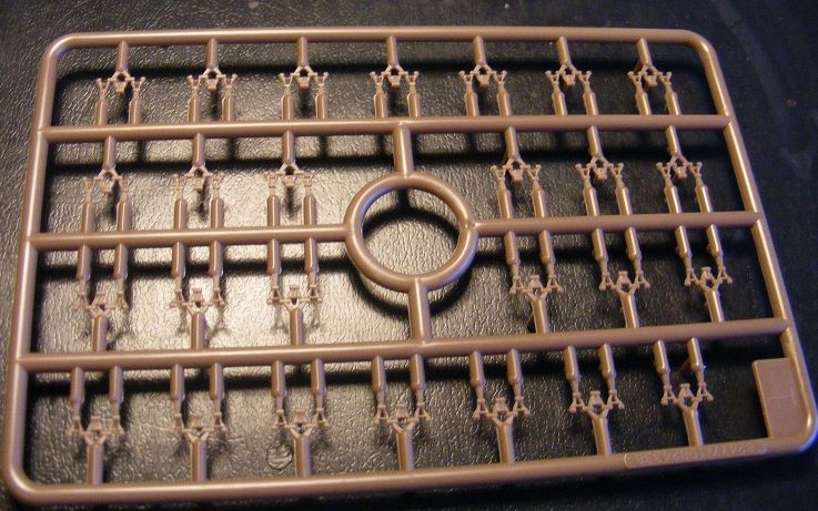

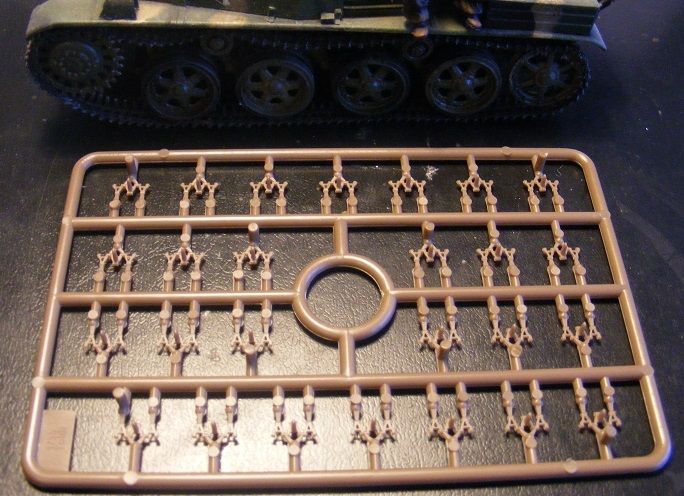

Ugyanaz a szemenkénti, de nehezen kezelhető lánctalp van, mint a Toldihoz (első blikkre legalábbis):

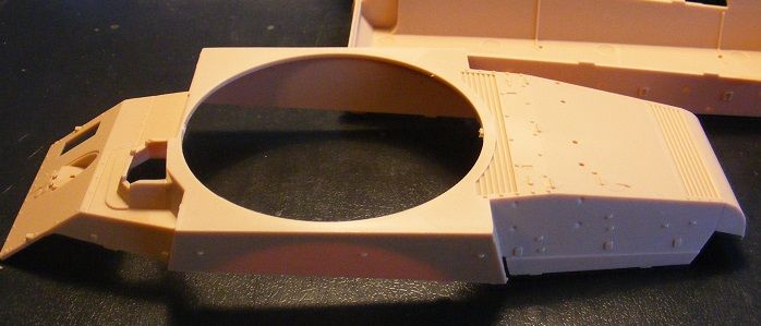

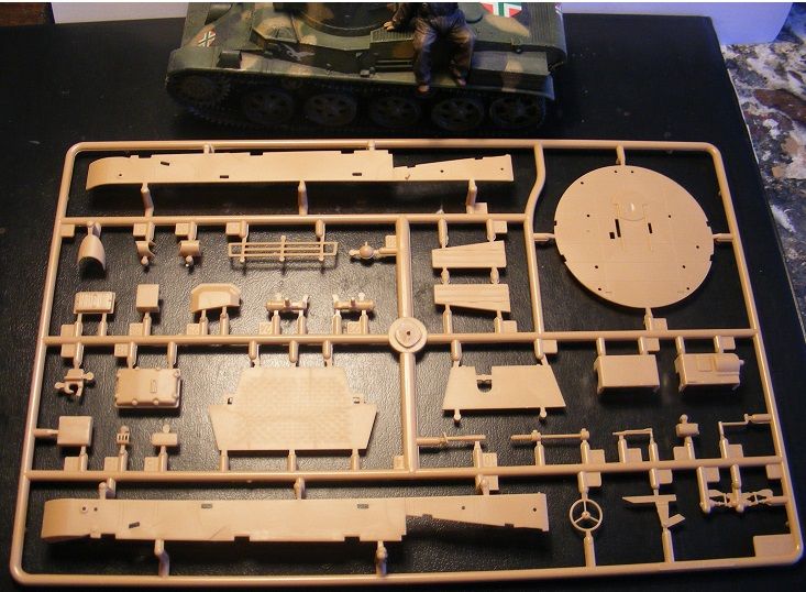

A teknő és a felső rész. A Magyar Steel ábrájával összemérve jónak tűnik, a felső rész legvéve kivételével. A teljes hossz jó, de az arányok valahogy nem stimmelnek.

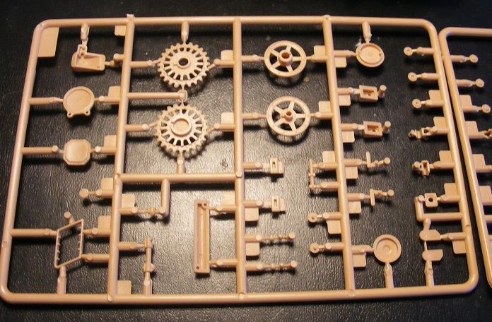

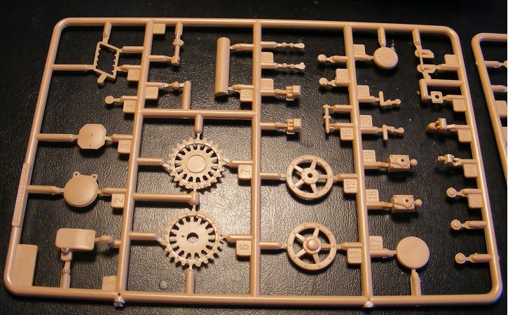

Meghajtókerék és társai, ebből a  keretből kettő van.

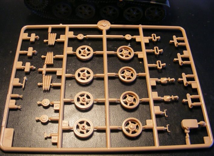

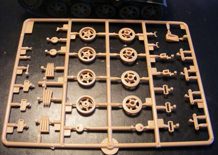

Futógörgők. A Magyar Steelhez képest kicsivel kisebbek (kevesebb, mint 1mm a különbség átmérőnél mérve), szerintem ez tolerálható hiba. Meg legalább nem a Toldi kerekei :) Ebből a keretből három van. Látható, hogy lőszert is adnak.

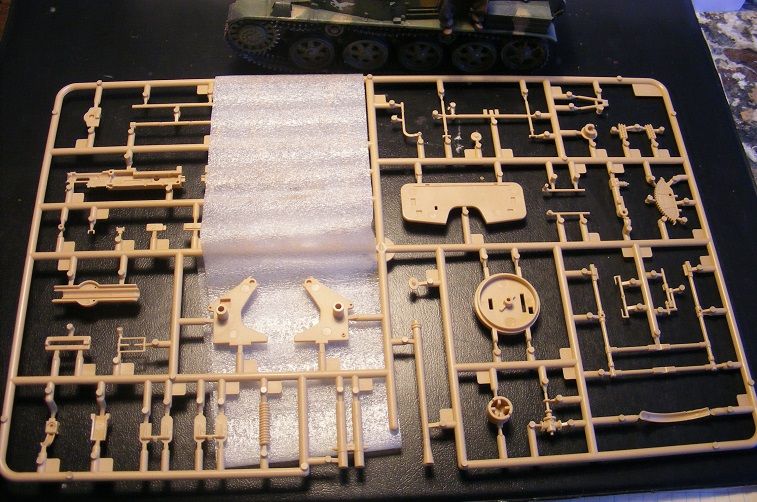

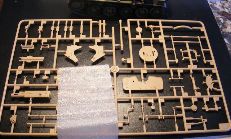

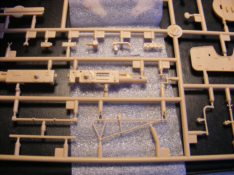

Az ágyú részei.
A pólya ezt rejti:

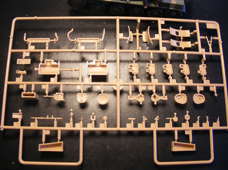

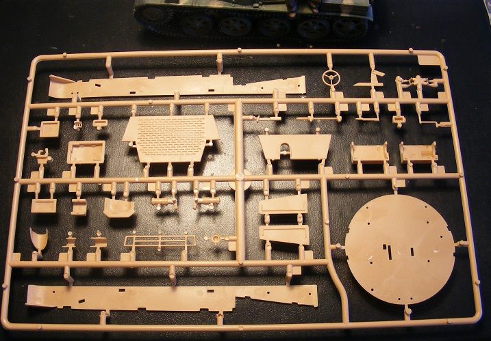

Sárhányók.

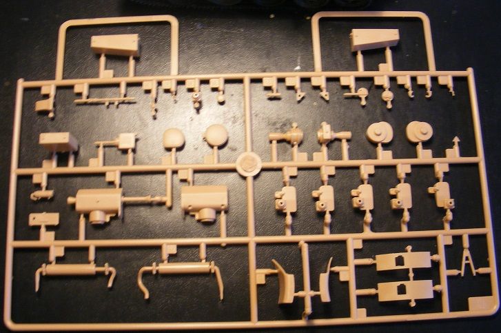

Kipufogók.

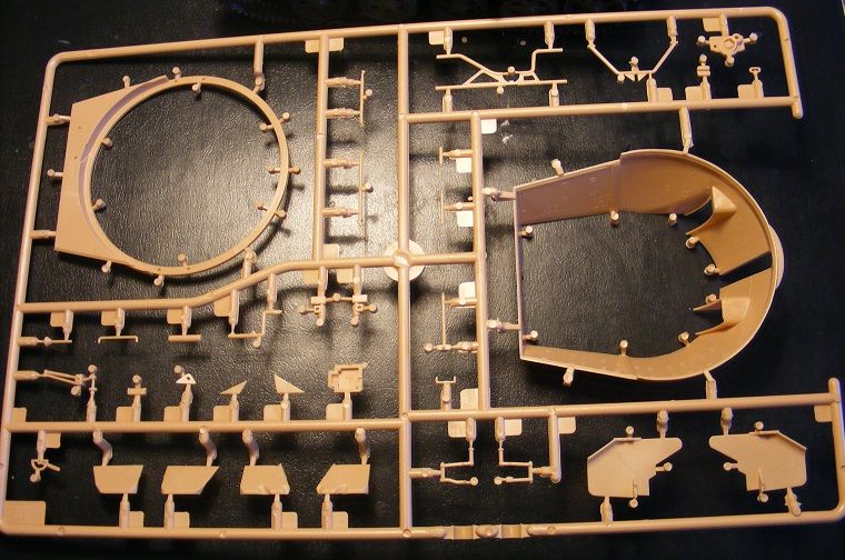

Torony.Amennyire a Magyar Steelhez hozzátudtam mérni, stimmel.
Nekem egyelőre tetszik, szép makett lesz, ha a lánctalppal sikerül megküzdeni. +Matricát beszerezni kötelező.

Csavarfejek a homlok lemezen (páncélteknő) laposak, a lemezek az igazin túl nyúlnak kissé, a felső teknőn ennek nyoma sincs, ahogy a hegesztéseknek sem, rádió melletti polc túl nagy, fényszórók: fő fényszóró üveg nem átlátszó, sárvédő lámpák fele akkorák, mint kellene lenniük (Orosz gszt-re hasonlítanak), sárvédő lemez széleiről hiányzik a perem U alakú része, toronyról hiányzik az összes csavar, és pár hegesztés.
Az alkatrészek, öntvények java rengeteg sorját tartalmaz, görgőknél el is van csúszva picit a két féloldal (öntés hiba).

Köszönjük a kiegészítéseket! A legszembetűnőbb hiba szerintem a felségjel, engem azért nem érintett annyira érzékenyen, mert magyar járművek gyűjtőjeként, van néhány tartalék az itthoni arzenálban.
