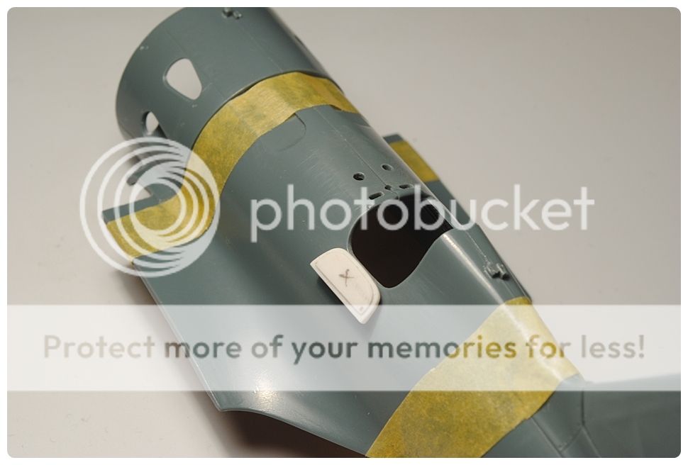

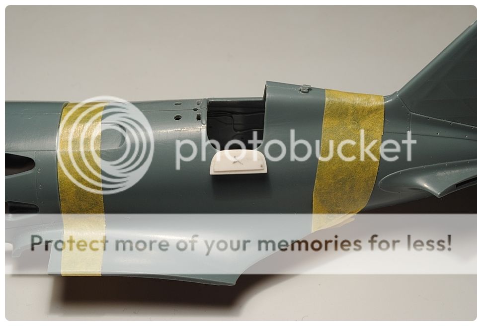

Már a doboz kibontásakor eldöntöttem,hogy a gép oldalán lévő kis ajtót nyitott állapotban szeretném elkészíteni. Sok építésnél láttam,hogy az Eduard maratáson található ajtót használták fel,de őszintén szólva nekem nemigazán nyerte el a tetszésemet,ezért másképp szerettem volna megvalósítani a dolgot.Első lépésben a törzsfélre felragasztottam egy átlátszó öntapadós fóliát ,majd panelező tollal körberajzoltam az ajtót.Ezután lehúztam a fóliát felragasztottam egy stirol lapra,majd a levett mintát egyszerűen körbevágtam. Ezután egy vékonyabb sztirolból kivágtam egy hasonló darabot,ezzel imitálva az ajtó belsején látható "bőrözést" ? (legalábbis legtöbb képen lehet látni ) Miután tűrhetőnek nyilvánítottam az elkészült ajtót kivágtam a törzsfélből ezt a részt és helyére próbáltam az új ajtót. A célzóberendezés környékét is kezelésbe vettem és a szükséges helyeken megfúrkáltam a makettet.
Jelenlegi állás szerint össze lehet ragasztani a törzset,de egyenlőre ennyi képet tudtam előkukázni a fájlrengetegből..
