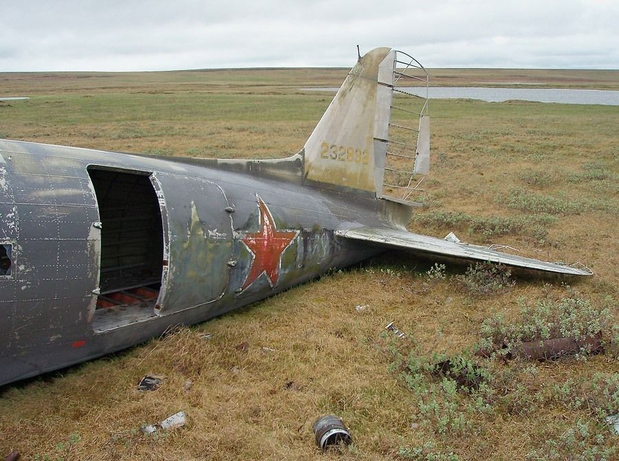

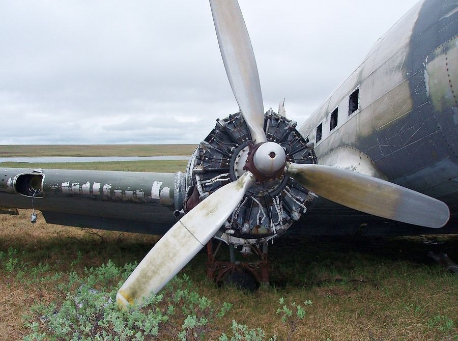

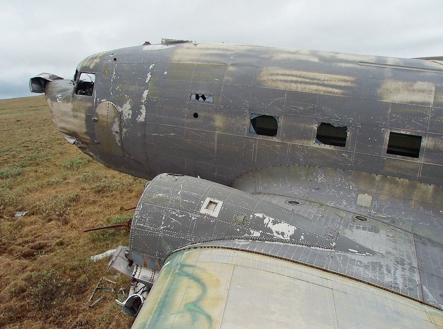

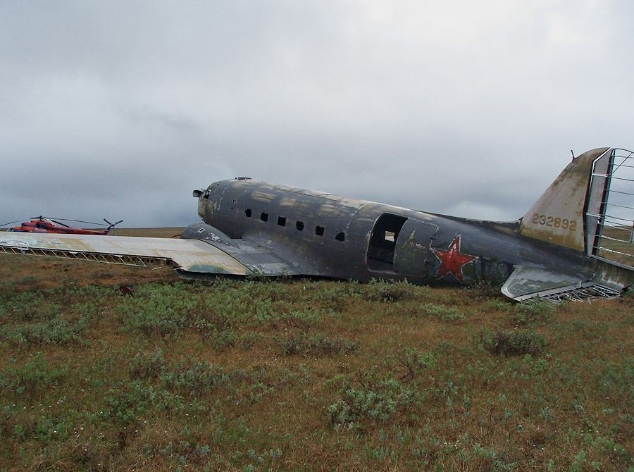

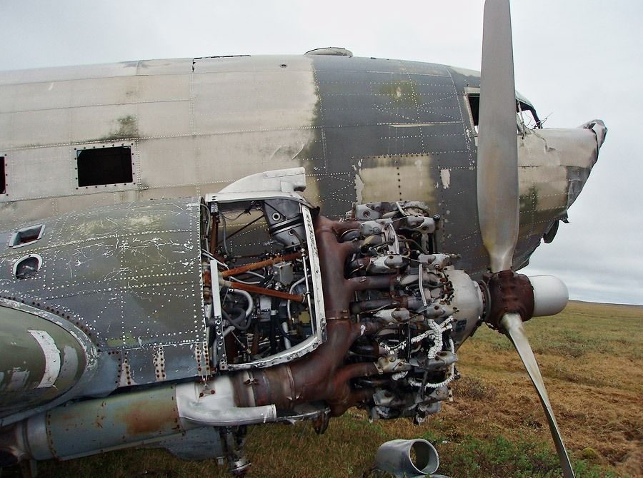

Az amerikai légierőt nagyon hirtelen, és nagyon gyorsan fejlesztették, készítették fel a háborúra. Nem volt idő a festékek kifejlesztésére, és nem is volt értelme, mert ekkorra volt már tapasztalat egy*egy repülőgép élettartamára vonatkozóan. Ezért inkább a szabad verseny szellemében a leggazdaságosabb megoldást választották Biztos, hogy nem csak a Dupont cég gyártotta a festékeket, hanem több kisebb gyártó is szállított, gyaníthatóan a legközelebbi gyárakba. a sok gyártó sokféle összetevőből állította elő a festékeket, és ezért változik a színe a libazölddtől a lilán keresztül, a barnáig.
Találtam egy képet egy orosz festékkel átkent Dakotáról, ahol a törzs AMT-11 a szárnyak OD és MG42. Ez utóbbiak teljesen tönkre mentek, míg az orosz festék lényegesen jobb állapotban maradt meg

Közben megtaláltam a Dacota képeit.
