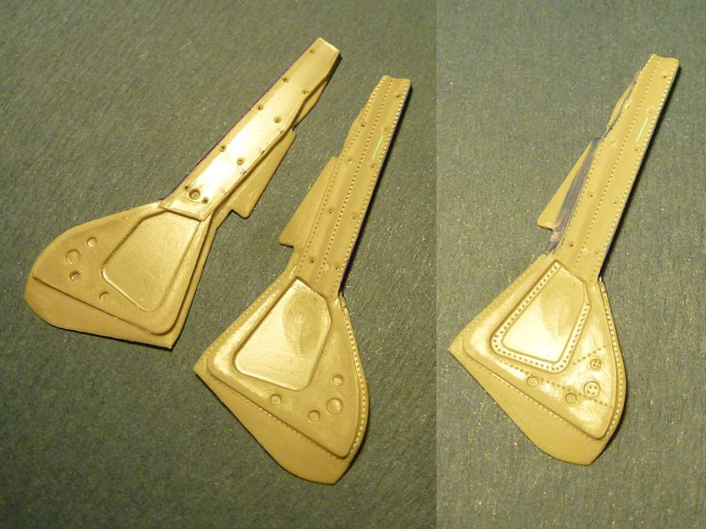

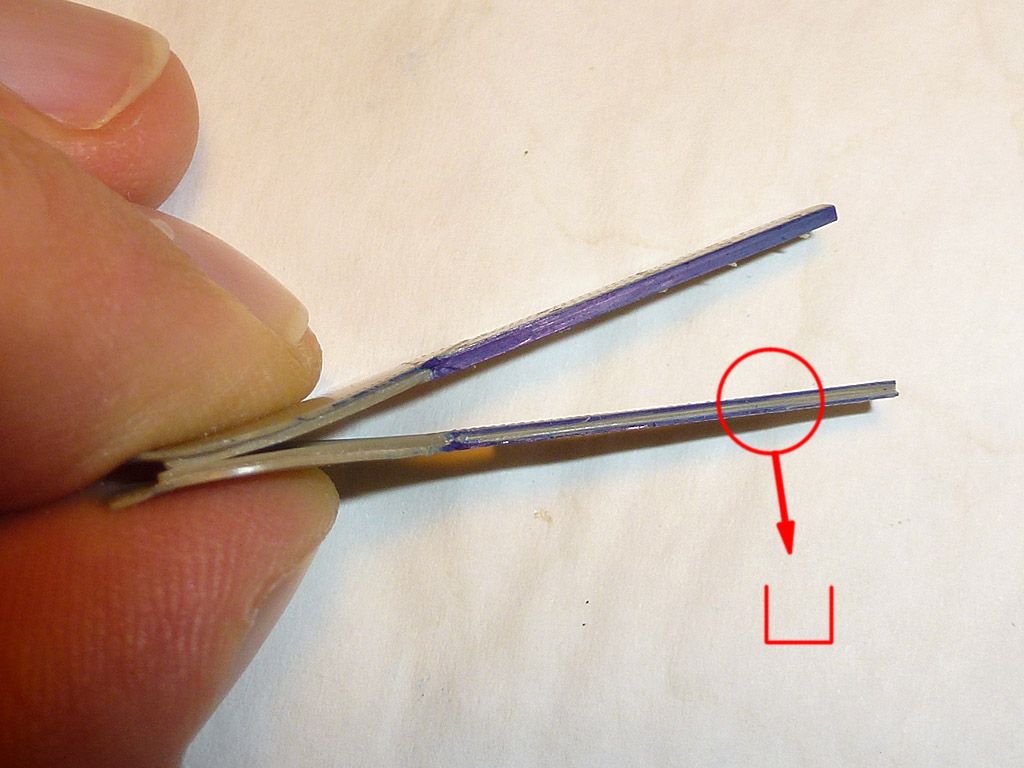

Következõnek a futómû burkolókat vettem kezelésbe. Itt is a lemezszéleket elvékonyítottam.
A felső borítólemez egyik oldalán kialakítottam egy U profilt, ez eredetileg is ilyen volt.
És ennek a lemeznek a belsõ oldalát V alakúra faragtam. A futószár mondjuk ennek a nagy részét takarja, csak benne volt a bugi a kezemben, aztán megcsináltam. A borítólemezen a felfogató csavarok helyét kifúrtam, majd a csavarokat imitálandó ezekbe a futószár oldalon kis rézdrótokat rakok.
Az borítólemezt mindezek alatt be is szegecseltem. Az összehasonlító fotón jól látszik, hogy pár szegecssor mennyire feldobja a felületet.
A fotókat tanulmányozva jöttem rá, hogy a futószáron lehagytam a kis merevítõ füleket, amiket a saját L profil maratásokból raktam fel.
A navigációs lámpák búráit színes mûanyagokból faragtam ki. Ezek elkészítése elég nehézkes a kis méretük miatt, én is csak halogatni szoktam a feljavítások során, úgyhogy most már jó hogy ezek is megvannak... most már csak arra kell figyeljek, hogy ne vesszenek el....

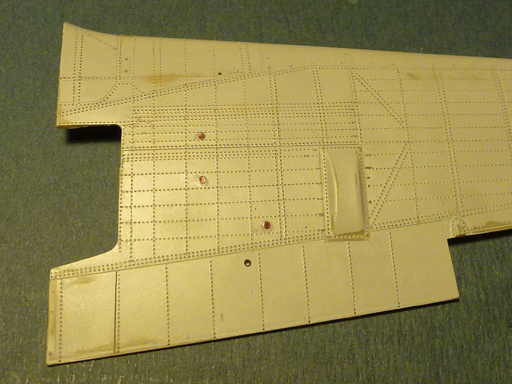

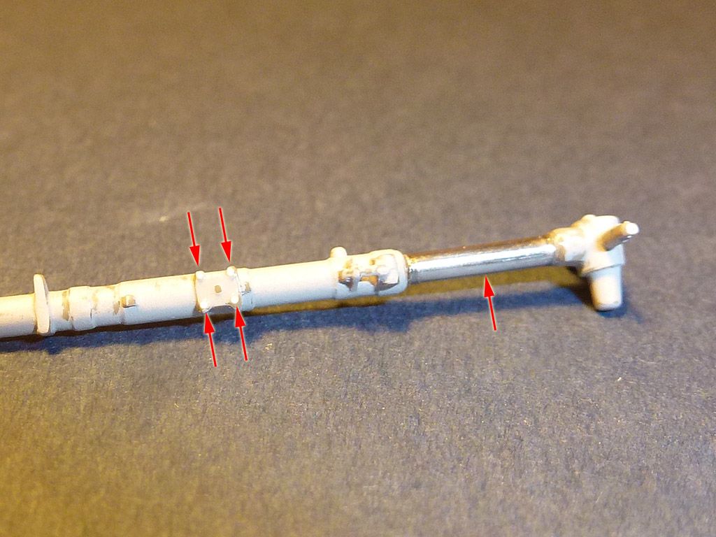

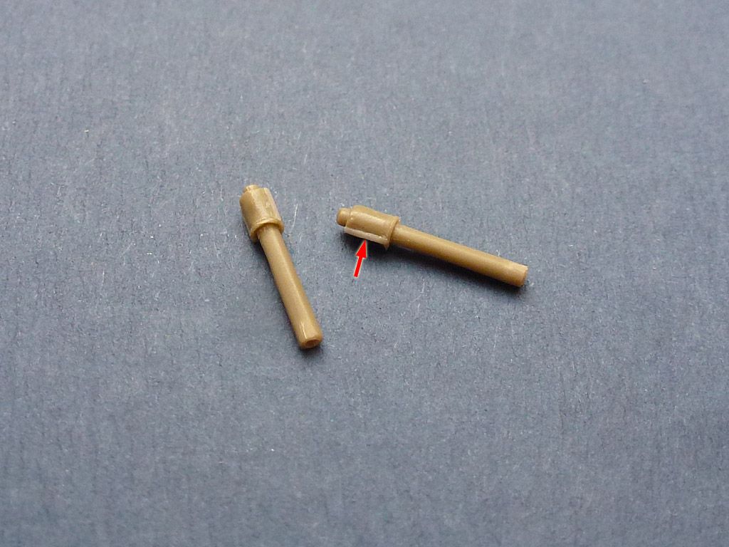

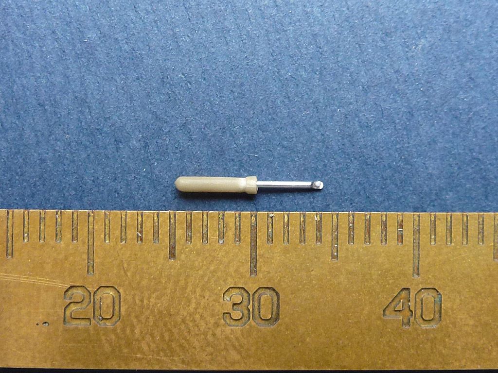

A fõfutókon kicseréltem a munkahengereket injekciós tû darabokra, a futószár behúzó bekötéséhez meg felraktam 4 hiányzó csavarfejet.
Majd a futón az egyenes bevezetõk furatait kicsit jobban kihangsúlyoztam.

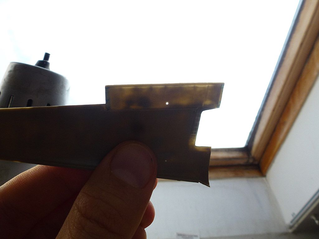

A szárny tetején volt 3-3 furat ami ha jól emlékszek a csûrõk kalibrálására szolgáltak; ezeket normál állapotban vászonnal lefedték. A felületeket ennyivel is gazdagabbá téve ezekre a pontokra vékony alulemez darabokat ragasztottam.

Szia Peti!
A szárny kilépőéléhez közelebb eső szegecselést nem akarod megcsinálni párhuzamosra? Csak a precizitásod miatt kérdem.

Köszi az észrevételt! Hol a féklap felett? Ott több baj is van... egyelőre nem tudom mit csinálja vele.richard.kiss írta:Szia Peti!

Erre a részre gondolok:
Gondolom a kép perspektívája miatt nem pont úgy kell a szegecseknek, mint ahogy a pirossal rajzoltam, csak nekem úgy tűnik, mintha görbék lennének a szegecssorok. Esetleg a festésnél ez nem fog látszódni?

Vonalas rajzok alapján a féklap bordái nem párhuzamosak a szárny bordáival és a féklap bordák köze sem ugyanannyi... de nekem ez az egész furcsa. A maketten most egyik sincs rendesen(?) megvalósítva, ezért sem párhuzamosak a szegecsek.richard.kiss írta:Erre a részre gondolok:

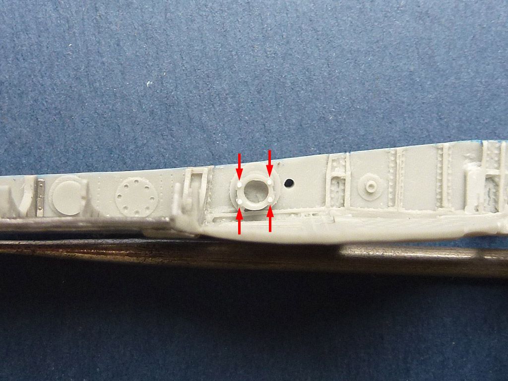

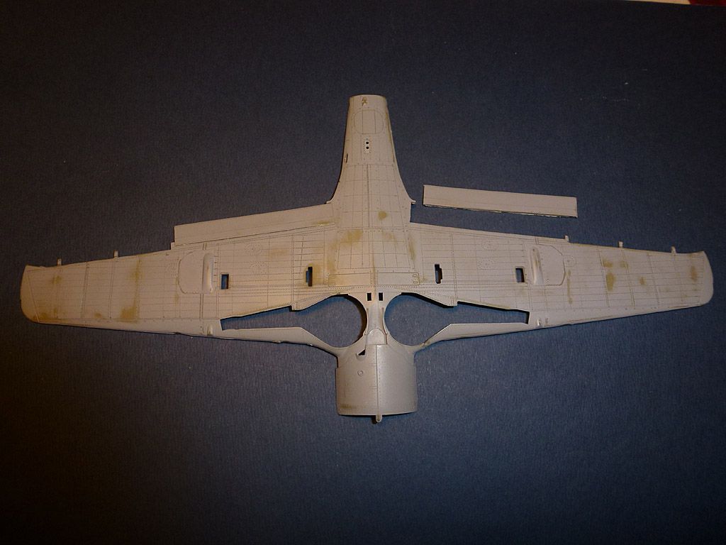

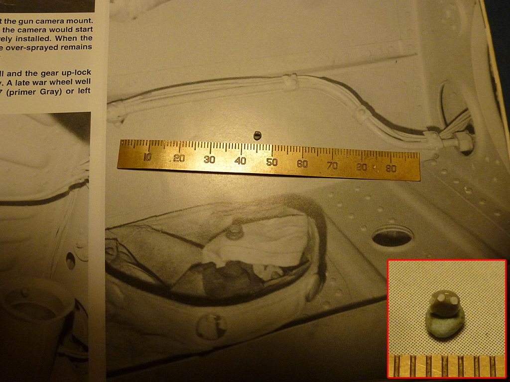

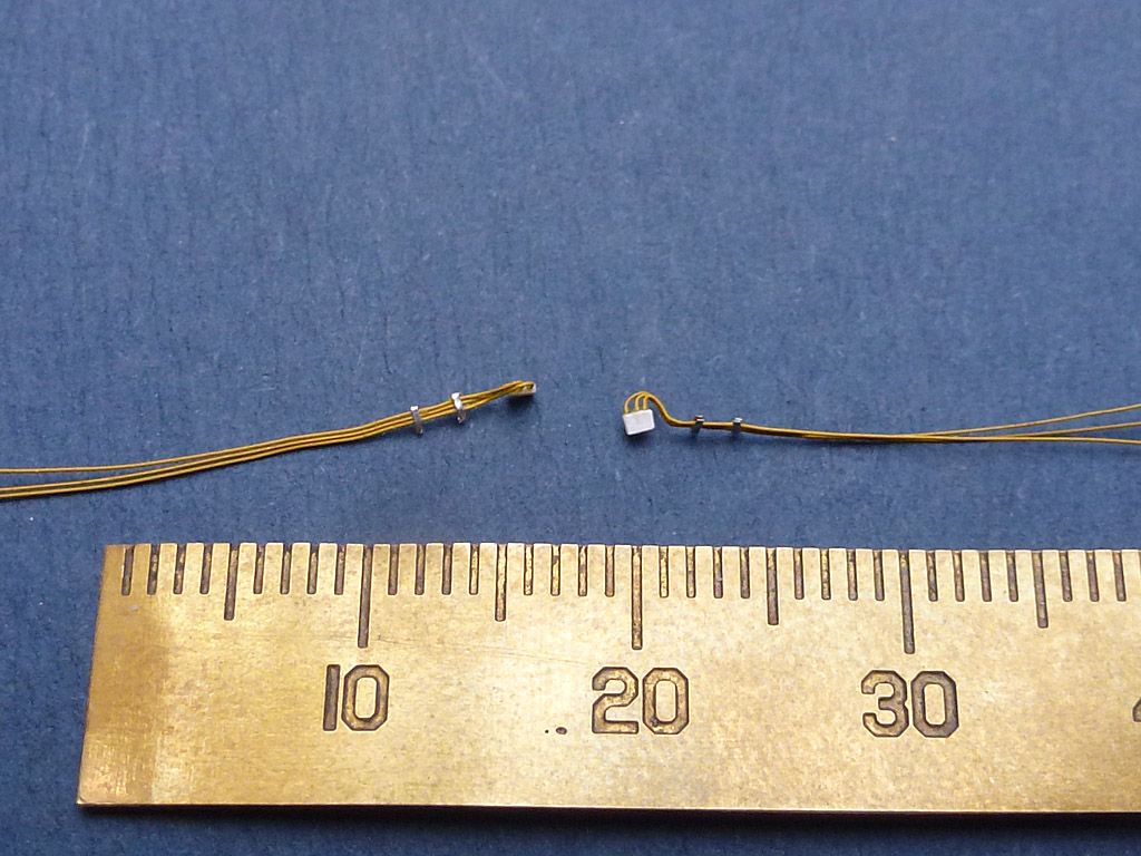

A futóaknákon ment át az MG151 -esek burkolata. Ennek a burkolatnak a végén volt egy kis perem ami nem szögletes volt, hanem kicsit íves. Ezt gyorsan átalakítottam egy szikével.
s ennek a konzolnak az oldaláról hiányzott egy-egy kis perem.
Az Aires futóakna adja az MG151-esek tartókonzoljait, de ennek a formája nagyon rosszul eltalát, még szerintem a gyári Eduard is jobb ettõl. Mondjuk fekete lesz, úgyhogy sok nem fog látszódni belõle, de azért erre is felraktam 4 hiányzó csavart.
A futóbehúzó rugós ellentagján a tolórúd részt fémdrótra cseréltem, majd a végére szintén került egy csavarfej kicsi mûanyagból.
A futóbehúzók karjaira pedig elkészültek a jellegzetes jeladó dobozai a vezetékeléssel...
... és a farokfutó mozgatásához a bowden távtartó rúdja
Ugyan elhagyhattam volna mer' a kutyanemlátja, de elkészült a fotogéppuska vászon zsákja is a futóaknába.

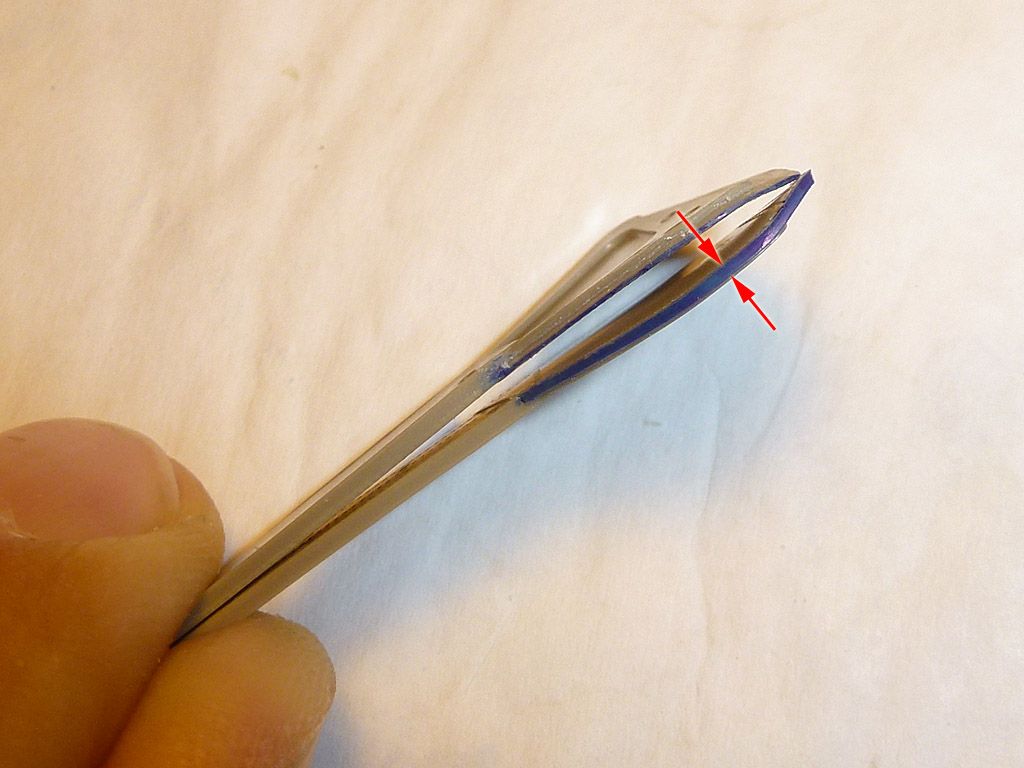

Sokáig nem terveztem lenyitni a féklapokat, de ennek az ideje is eljött.
A féklapok elkészítése gyors munkának tûnt, elõször a szárnybelsõket kell papírvékonyra elcsiszolni.
