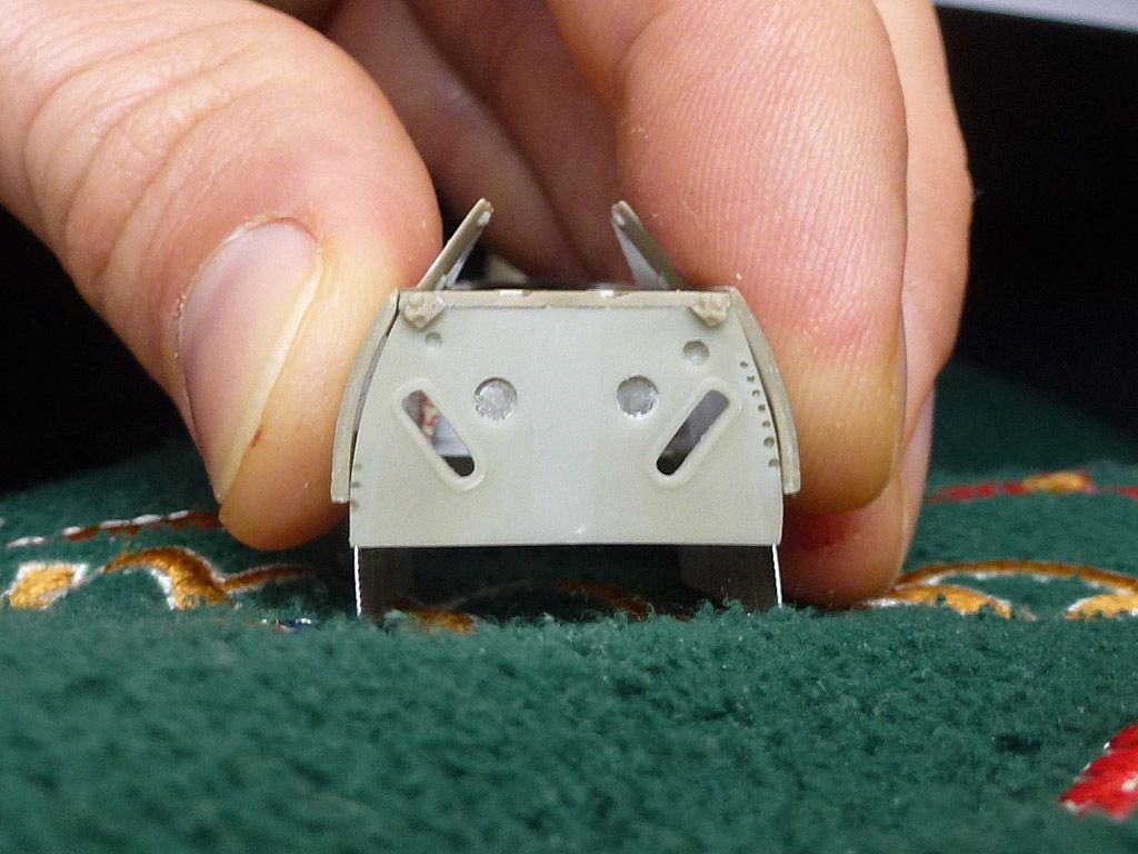

A futóakna elsõ falán elkészítettem a könnyítõ furatokat.

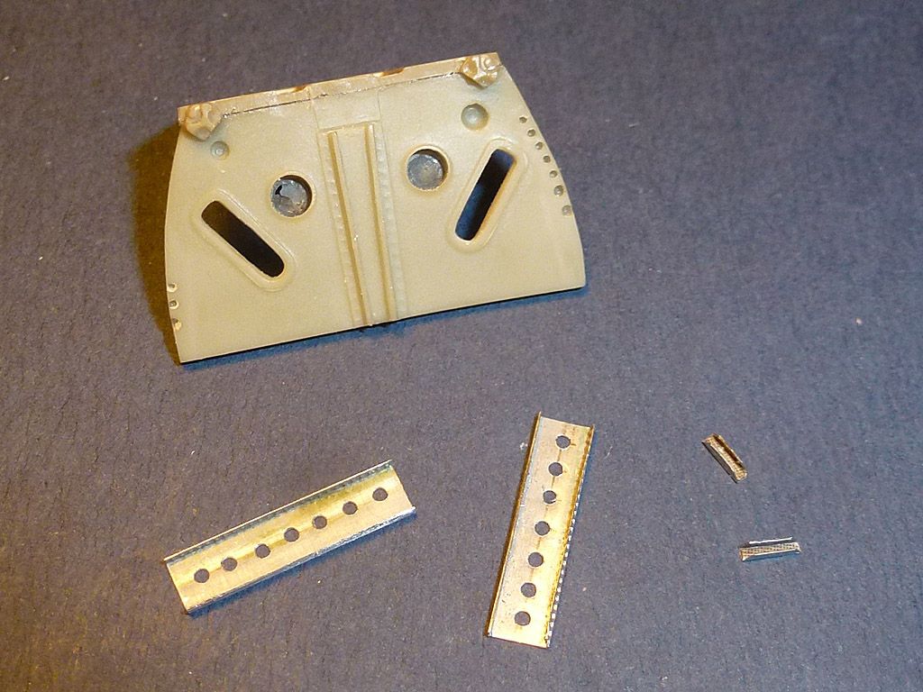

A tûzfalon elkészítettem a MG151 lõszerrakaszok vezetõ sínjeit. Az FMDetails ideillõ alkatrészei sajnos túl egyszerûsítettek, felettük pedig még egy kis lépcsõ is van, amit egyébként is le kell csiszolni.

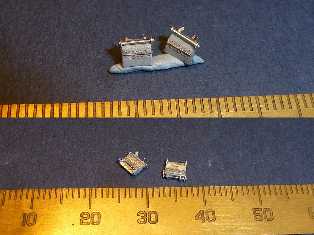

És egy kép elõlrõl. Az Eduard motortartóbakok konzoljai sajnos nem elég kívül vannak, azoknak teljesen a törzsszélnél kéne lennie, ugyanúgy a tûzfalon átmenõ csövezésnek is.

Re: Fw190A-8/R2 Eduard 1:48
Lehet egyszerűbb volna régi floppy fémcsuszkájából kivágni a frontfalat a tényleg megfelelő méretben és formában, -mert az elég szilár és vékony- (ideiglenesen összefogatva a törzsfeleket, Tamiya-/papír szalagos, ársatírozós mintalevétellel...), és abba kifúrni az összes lukat. A vápák permezését simám meg tudnád oldani evergreen vagy plastruck profilszálakkal is csőből vágva az ívelt oldalakat (simán borotvapengével akár). Látványra szabályosabb, és arányosabb is lenne szerintem. Tudom, hogy alig fog látszódni valami az egészből, de legalább úgy adna egy alap átlós irányú tartást a törzsnek. Elég ijesztő, hogy mennyi ragasztás és feltöltött hézag lesz itt felül is. A gyanta motor súlya már veszélyesen meg tudja tekerni az egészet, ha nem rejtesz el 2-3 merevítőt valahogy.
Fémlap meg sem fordult a fejemben. Valami biztosat gondoltam, ami ragasztás után sem pattan ki a szárazpróbáknál, ezért választottam a műanyag lapot meg az oldószeres ragasztót.Sokolka írta:Lehet egyszerűbb volna régi floppy fémcsuszkájából kivágni a frontfalat a tényleg megfelelő méretben és formában, -mert az elég szilár és vékony- (ideiglenesen összefogatva a törzsfeleket, Tamiya-/papír szalagos, ársatírozós mintalevétellel...), és abba kifúrni az összes lukat. A vápák permezését simám meg tudnád oldani evergreen vagy plastruck profilszálakkal is csőből vágva az ívelt oldalakat (simán borotvapengével akár). Látványra szabályosabb, és arányosabb is lenne szerintem. Tudom, hogy alig fog látszódni valami az egészből, de legalább úgy adna egy alap átlós irányú tartást a törzsnek. Elég ijesztő, hogy mennyi ragasztás és feltöltött hézag lesz itt felül is. A gyanta motor súlya már veszélyesen meg tudja tekerni az egészet, ha nem rejtesz el 2-3 merevítőt valahogy.
Remélem majd a futóakna meg a szárnyfelső eléggé megerősíti az egészet, hogy később ne legyen baj.

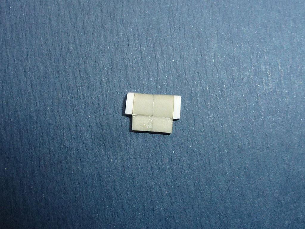

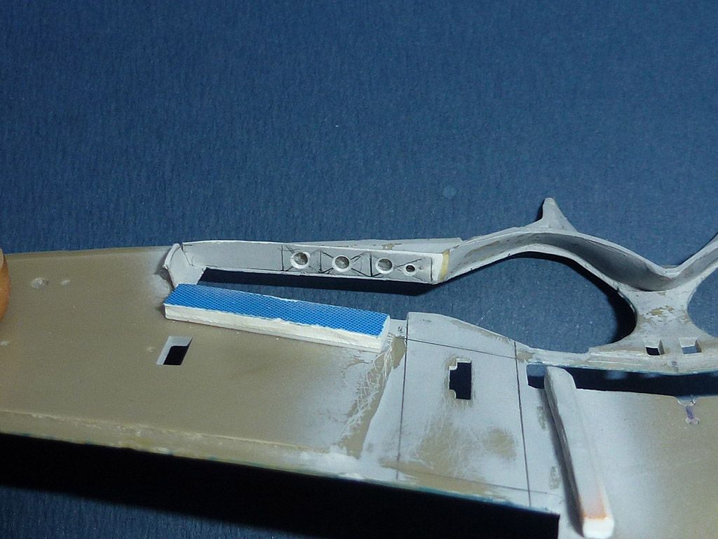

A fegyvertérbe elkezdtem megépíteni a MG151-es tartókonzoljait.
A hüvelykivetõ csatornáihoz az FM details mûgyanta alkatrészeit tervezem felhasznáni, de ezek nem elég szélesek, így megtoldottam az alkatrészeket 1-1 mm-es sztirol lappal.
A toldás után az alkatrészt üregesre faragtam, majd az alkatrészeken lévõ nyitóajtókat házilag felépítettem.

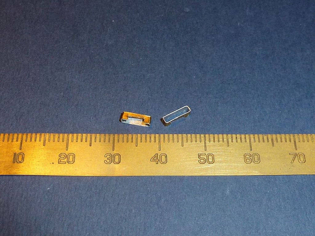

A fenti hüvelykivetõ mellé jön még egy alkatrész, és ebbõl a kettõbõl jön össze a jellegzetes T forma hüvelykivetõ nyílás a szárny alján...
