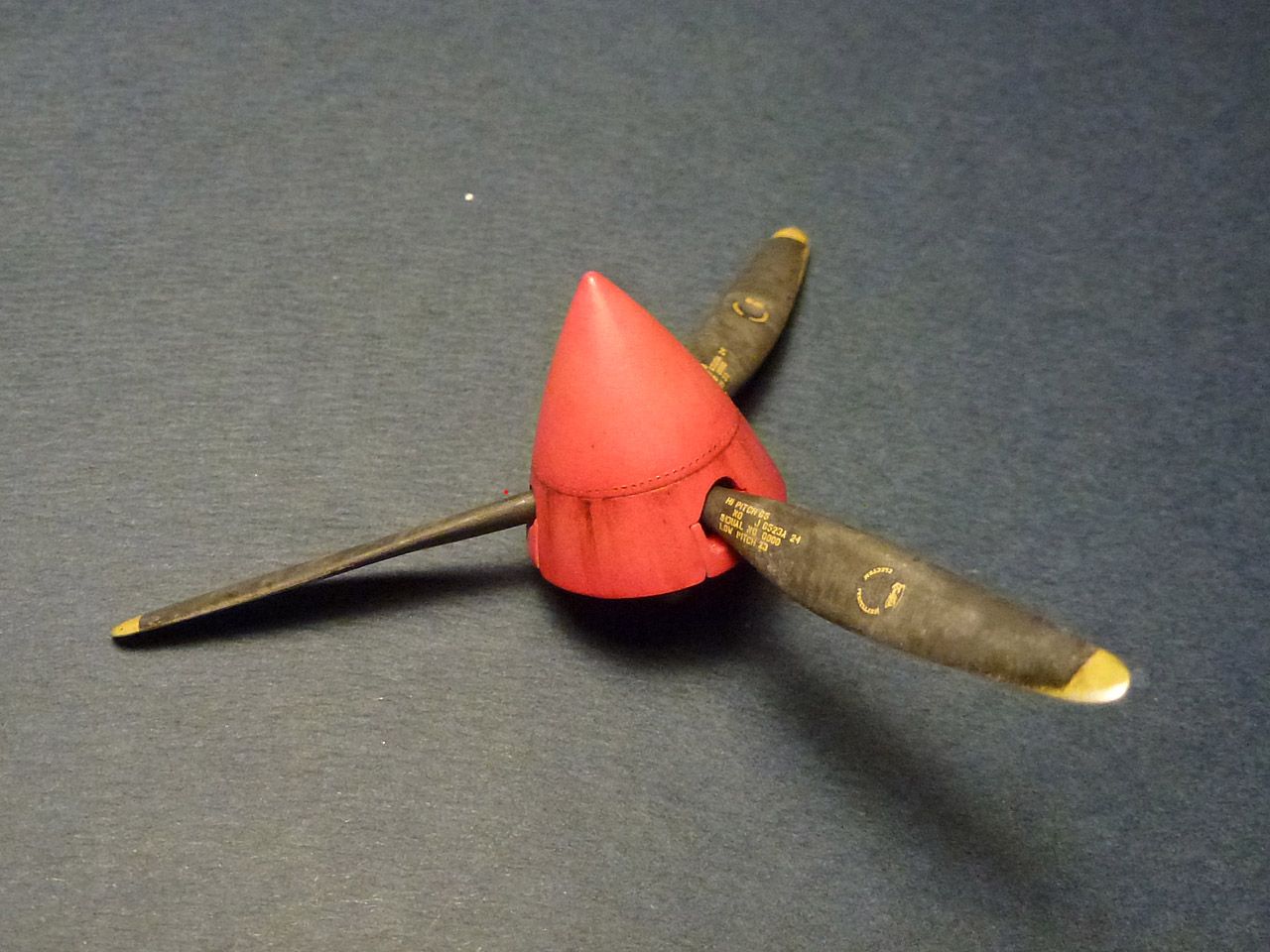

Ma összeállítottam a légcsavart a kúpjával és elkezdtem a kúpot koszolni. A befolyatáshoz Tamiya szintetikus fekete és barna keverékét használtam. A festék száradása után még javítom az apró hibákat a "megfolyásokban" és felrakok pár barnásabb művészolaj csíkot és visszafogott fémes kopásokat.

a légcsavar nagyon jó, gratulálok. Persze a többi is de az nagyon.

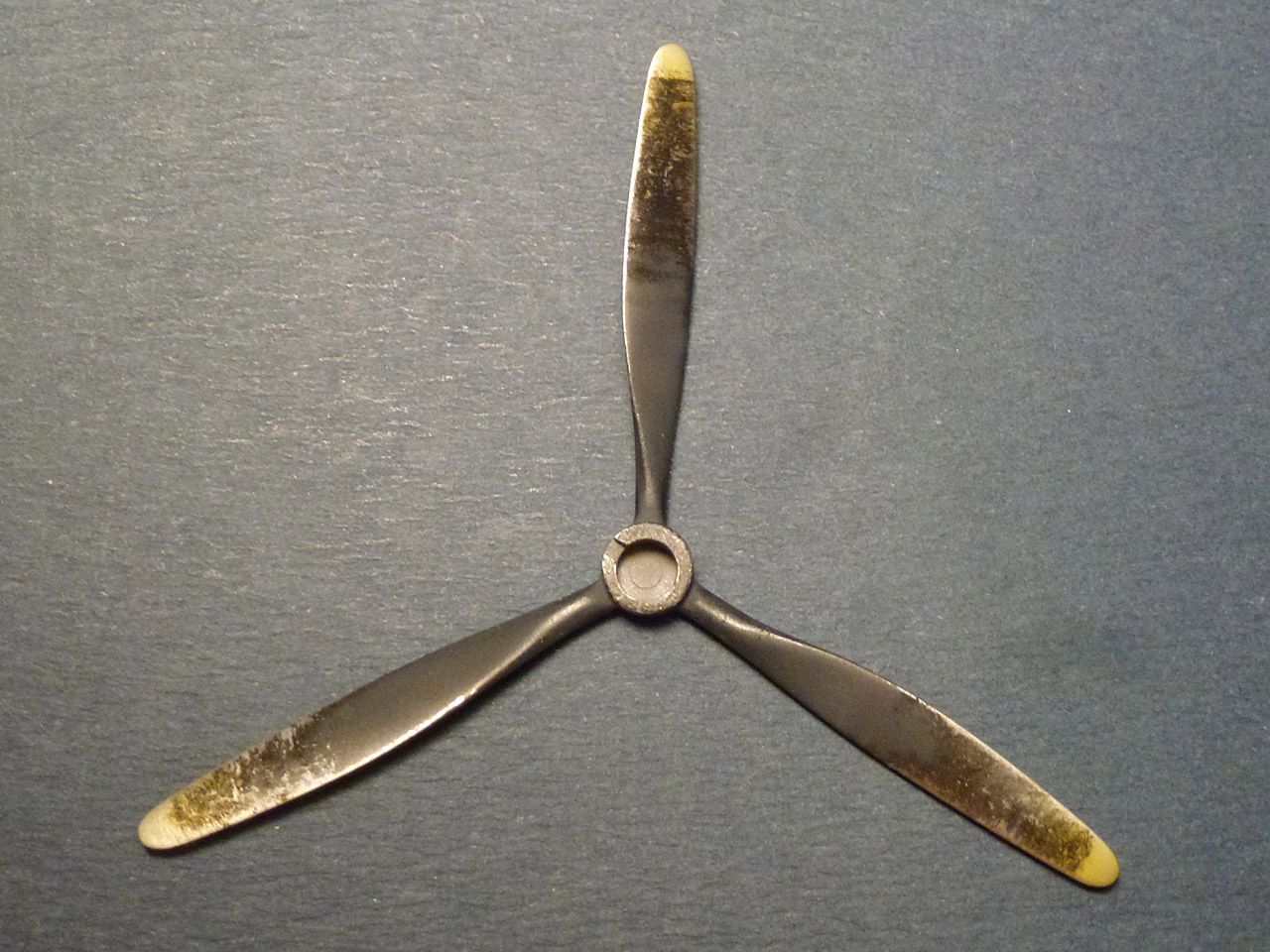

Úúúúú Peti a tollak iszonyat rendben vannak!
Hogy készült?
Posts: 1875
Re: Curtiss P-40N 1/48 Hasegawa
Köszi Robi és Roli! :)
Alclad ezüst alap, majd a végére ködölve a Gunze akril sárga , majd ködölve a fekete, majd az egész visszamostva hígítóval az ezüstig - főleg a légcsavar végénél. Tompa végű tűvel a hátlapra kapartam pár csikarásnyomot is, de nem sokat.
Utána világos földszínnel bekentem az egész tollat és visszamostam az egészet addíg, hogy alig látszódjon. A légcsavarok végénél a ki-belépőélekre raktam hígított fényes feketével "ujjlenyomatokat", ezek néha látszódnak a tollakon, amikor a földi személyzet átforgatja a motort.
Itt a kép a korábban felrakott hátoldaláról a légcsavarról:

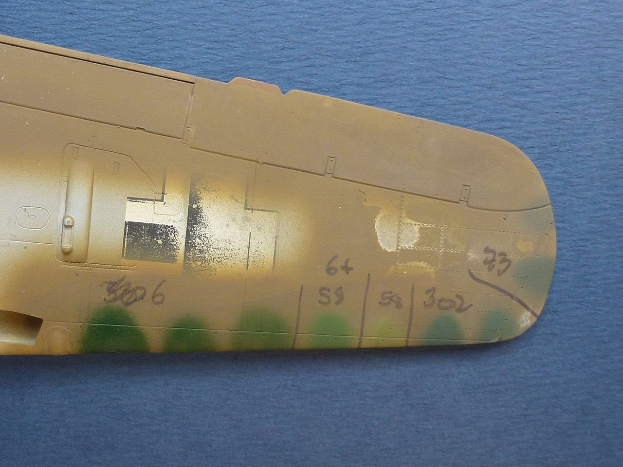

Készítettem egy festéstesztet a szárny ki-belépőélhez használandó medium green foltokhoz. Tervem szerint a Gunze 302 -es színt fogom ehhez használni.
Posts: 4513
Teljesen jó a 302-es. Én is azt használnám. A többi teljesen fals.

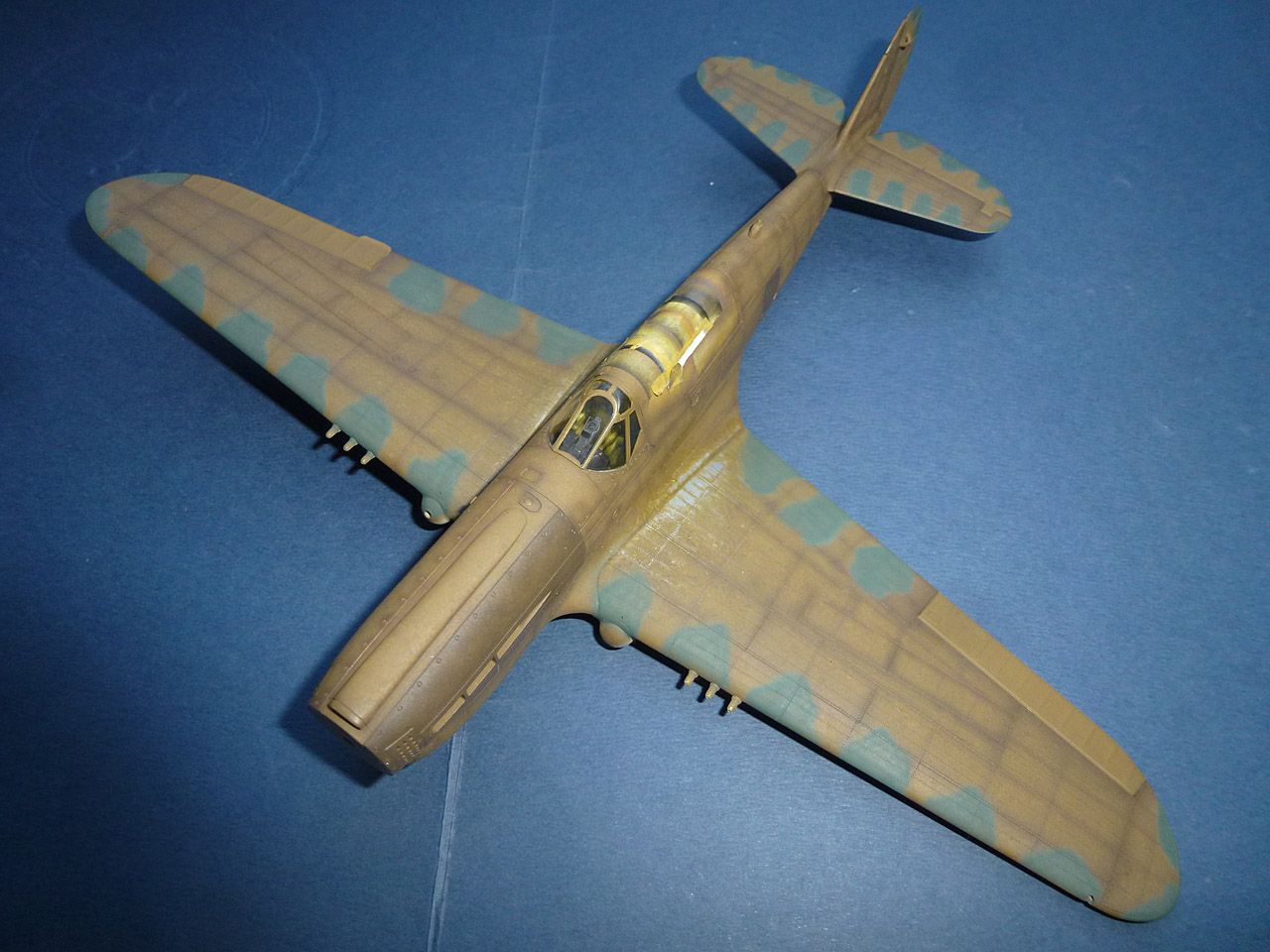

Ma felkerültek a zöld foltok a makettre. A vásznazott felületeknél egy árnyalattal világosabbal festettem, de összhatásban nem látszik a különbség. :(

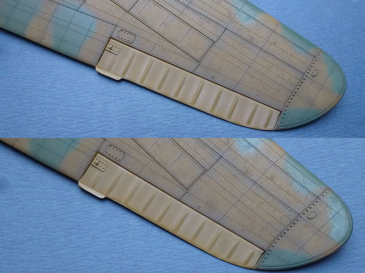

Ma tovább festettem a vásznazást. Első lépés a maszkolás volt, erről már korábban raktam fel képet.
Ma jól felhígított Gunze vászon színnel megködöltem a maszkokat. Sajnos a maszkoló sárga színe elviszik a szemem, így csak érzésre fújtam a festéket. Nem akartam nagyon erősre festeni a vászon színt, így a maszkok eltávolítása után majdnem jó lett.
Évekkel ezelőtt jöttem rá, hogy ugyan akril, de a Gunze akril feséket feloldja a H-100 -as szintetikus hígító vagy a lakkbenzik (white spirit) is. Nem egyből, hanem elég sok hígítósós ecsetes, fültisztítós simogatás, dörzsölés után szépen lassan feljön. Anno így alakítottam ki a szárnytőben a kopásokat is.
A lenti képeken a maszkok eltávolítása utáni "nyers" felület, és a visszamosott végleges látható. A fotó talán nehezen adja vissza, de most a maszkolás és a vászon színű megfújás még látható, de éppen hogy észrevehető. Lehetne máshogy, erősebb is (?), de nekem most így is jó, és ezt most így fogom hagyni. A panelvonalak befuttatása után még kevés sötét koszt majd felviszek a kormányfelületekre is... főleg a tövükhöz.
