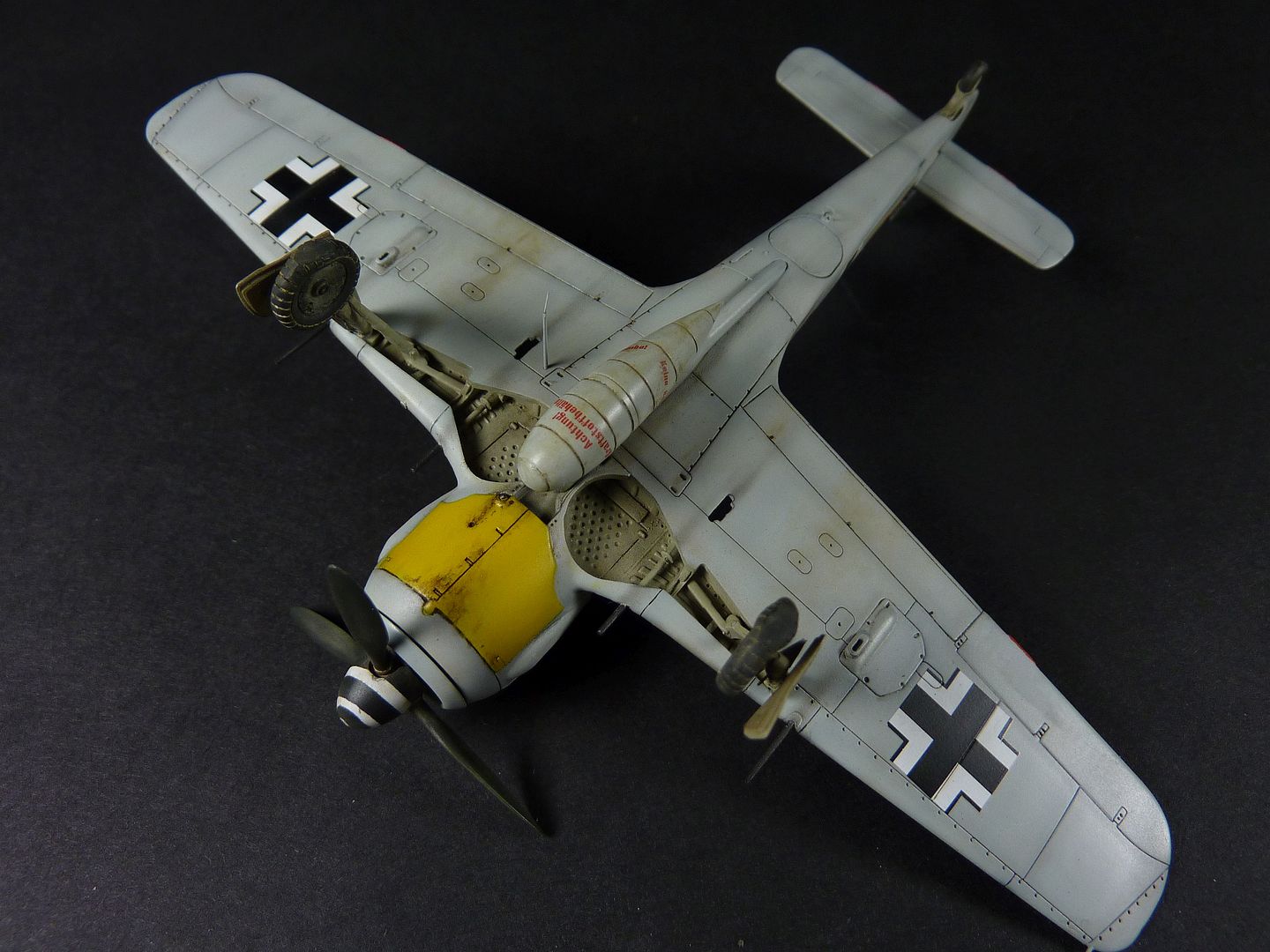

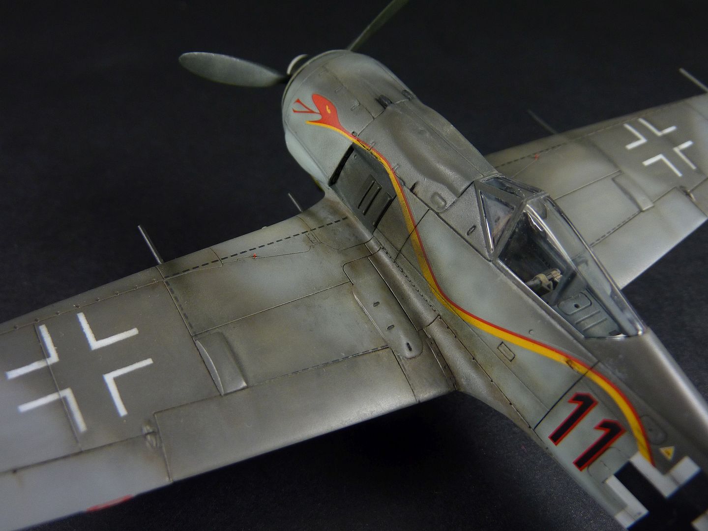

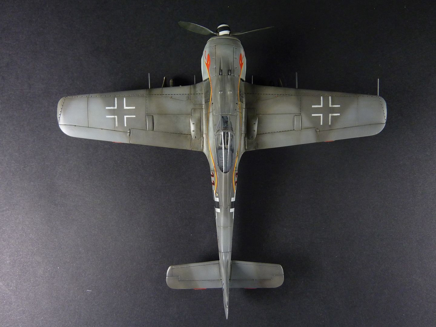

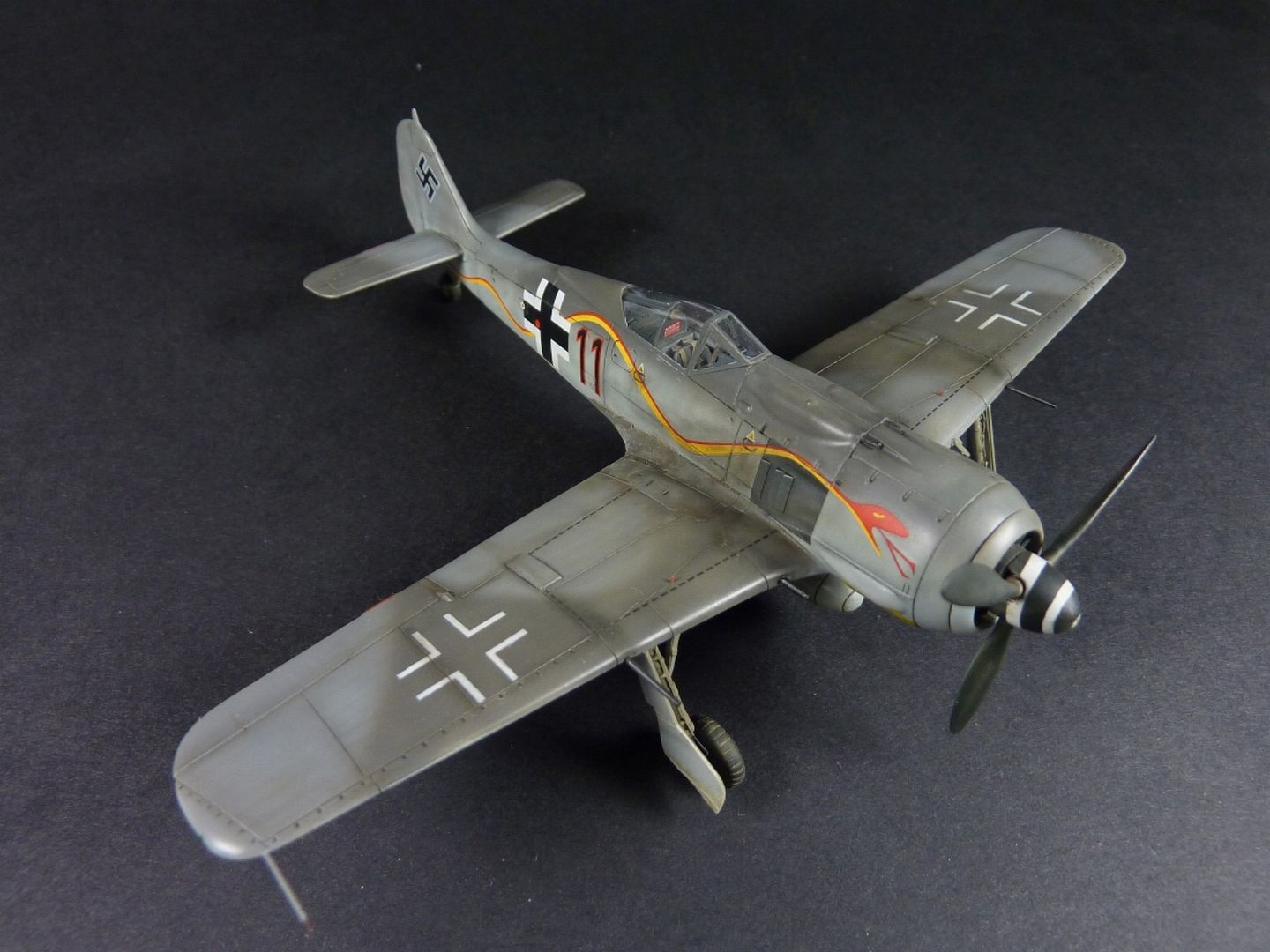

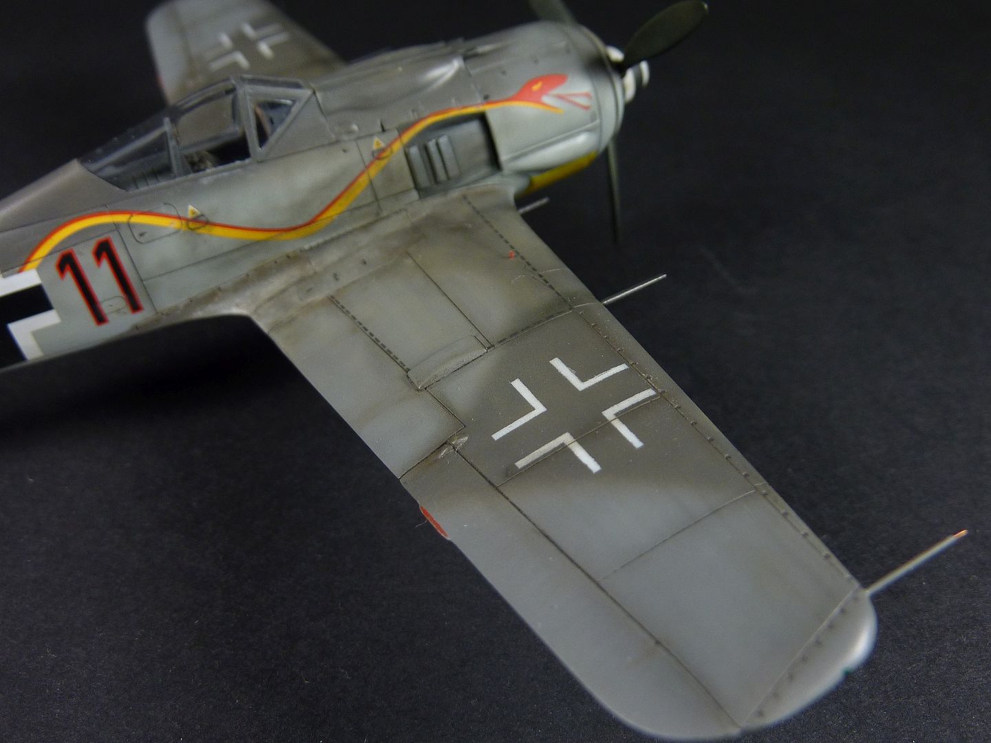

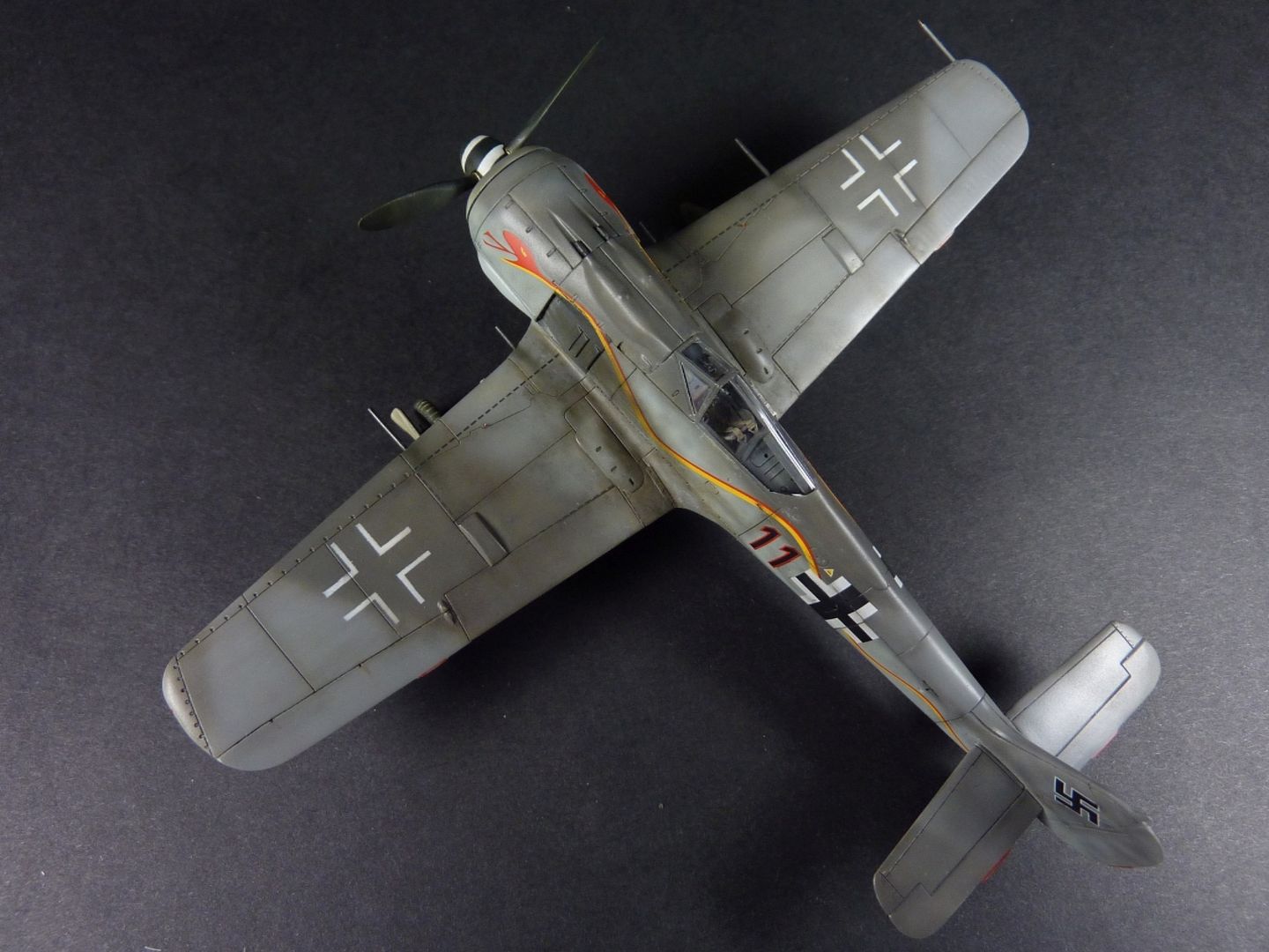

Szeretném megmutatni Nektek azt a nagy nehezen elkészült makettet, mely az utóbbi hónapokban kissé megkeresítette az életemet.
Miután a (főleg angolszász) szaksajtó az egekig magasztalta a készletet, jó előérzettel vágtam bele az építésbe, gyors végeredményt remélve. Ez a helyzet hamar megváltozott, ahogy sorban vágtam le az alkatrészeket a keretről. A műanyag puhácska, nehezen csiszolható, rengeteg a sorja, főleg az apró alkatrészeken. A felülete kicsit érdes (muszáj átcsiszolni), a részletek elmosódottak, nincs kontúr. Szerintem a Tamiya Extra Thin Cement is sokkal nehezebben ragasztja (lassabban), mint a Revell vagy Academy műanyagját. Sokat küzdöttem a megfelelő illesztésekkel és az alkatrészek helyrepofozásával. Néha olyan érzésem volt mintha short run készlettel dolgoznék. Ha nem Fw-190-es lett volna, nem biztos hogy befejezem. Ezért sem készültek az építésről képek. A készlet egyébként alak és mérethelyes, talán a légcsavar lapátjai keskenyebbek  a kelleténél.
Miken változtattam:
- A kabin kapott egy maratott övet és belefaragtam egy Quickboost Revi-t. A részletek csapnivalóak, a bő 10 évvel öregebb Revell készlet kenterbe veri.
- A makett legszebb része a futómű akna, bár a géppuska hevederek dobozát és a hüvelykivető csatornát pótolni kellett.
- A szárny kilépőéle bő 1-1,5 mm vastag, rengeteget kell csiszolni, hogy elfogadható legyen.
- A kipufogó csőveket megfelelő formájuk injekciót tű darabokra cseréltem.
- A gépágyúk csövét  és a pitotot injekciós tűre cseréltem.
- A főfutószárak a legborzasztóbb alkatrészek, az öntés elcsúszva, és a teljesen kinyújtott helyzetű állapottal is kezdeni kellett valamit. Az alsó részét levágtam és injekciós tűből és sztirolból újra építettem, 2mm-el rövidebbre.
- A főfutó kerekeket gyantára cseréltem, a gyári egyszerűen siralmas.
- Az oldalkormányt elveszettem, kénytelen voltam újat faragni.
- Pótoltam hiányzó Morane és a keret antennát.
Csak a kabin maszkolás eltávolítása után tünt fel, hogy nincs rajta dudor az antenna rögzítésére. Mivel nem akartam a már 99%-ban kész makettet egy rossz probálkozással lenullázni, és már a vegyérték is nullán volt, emiatt úgy döntöttem, hogy nem lesz rajta antenna huzal...
A festésnél a Gunze színeit használtam, a felső kereszet, a szárny tetején a szaggatott vonalat és a légcsavarkúp spirált festettem.
A koszoláshoz AK Dark wash-t, Streaking Grime-ot, valamint Tamiya Weathering Master A és B-t használtam. Sajnos a fotókon szokás szerint a koszolás részletei kevésbe látszanak. Célom a nem igazán kopott, de inkább poros, aktívan használt gép kivitelezése volt.
Szubjektív összegzés: A készletet nem ajánlom, (főleg kezdőknek nem) csalódás volt. Az Airfix sokat fejlődőtt, de még bőven van hova.

Az én koszolási technikám elég egyszerű:
- fényes lakk
- panelvonal befolyatás mellett, a makett színeihez passzoló, de világos árnyalattal (ebben az esetben ez nagyon vilagos szürke volt, Vallejo) felfestem a kopásokat, lepattogzásokat. Ezt azért teszem a fényes lakkon, mert könnyebb róla lemosni, letöröli a Vallejo-t, ha valami nem úgy sikerülne
- matt lakk
- Dark Wash-t és Streaking Grime-ot (de ez lehet akár olaj vagy enamel fekete és pl. raw umber) használva kis foltokat festek fel, melyeket azonnal higítós ecsettel és száraz fültisztítóval bedolgozok a felületbe, rétegről rétegre.
- végül Tamiya Weathering Master A és B szettből a Light Sand, Mud és Soot pigmenteket, vékony szálú, de erős ecsettel (nekem a Da Vinchi Forte Basic 2-es lapos ecsete vált be) szép lassan kenem fel a kívánt helyekre. Ezeket filterként használva tudom sötétíteni vagy fakítani a felületet. Az összes koszolás ezzel történt: kipufogó és gépágyú korom, kerekek koszolása, panelvonalak árnyékolása. kosz a szárnytőben. Sokkal könnyebb kontrollálni, mintha pisztollyal fújnám fel, és vizzel bármikor lemosható. Más végeredményt ad ha szárazon vagy a vízben feloldva kened fel. White spitittel egész jól fixálható, viszont nem ajánlom a lakkozását, mert átázik és a lakk alatt nem is tud kiszáradni, pl. a homokszínek bezöldülnek.
A jó kezelhetőségre jó példa, a 3. képen a csűrő feletti szárnyrészre halványan meghuzogattam a szegecssorok helyét, ami szerintem kifejezetten javít az összhatáson, komplexebbé teszi a felületet.

Négy észrevételt engedj meg.
1. Ha ilyen retyós, használt a gép, jóval intenzívebb kipufogó kormot lenne célszerű megjeleníteni.
2. a DWM lőpor a kor legkorszerűbb pora volt, nem láttam még olyan képet, ahol majdnem a szárny közepéig beért volna a lőpornyom, pláne úgy. hogy a csőtorkolat a belépő éltől még fél m-re van.
3. Ha mégis ilyen erősen antikoltad a szárnyágyúknál a szárnyat, akkor a MG-131-eseknél is jobban kellett volna.
4. Pitot csőnél a rézhuzal festése elmaradt, de ez egy ecsetvonással pótolható.
Függetlenül ezektől szerintem tök jó makett!!!
