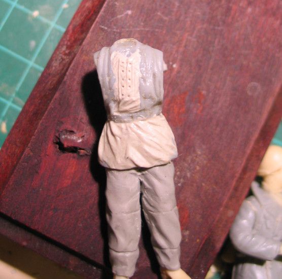

A Milliputtal talán az lehet a gondod - ami nekem is - hogy túl " vaskosnak" érzed az anyagot, hogy vékony rétegben dolgozz vele, én is csak "tömegben" tudom kezelni. Viszont a zsebeket, varrásokat bele tudod formázni a felvitt nagyobb mennyiségű anyagba is ami mondjuk a kabát, nadrág, stb. anyaga lenne ( általában a figura faragók ez után teszik fel a zsebeket és egyéb járulékos dolgokat ), egy szike vagy valami  kis véső féleséggel amit magad is elkészíthetsz egy szike de akár egy réz lemezke elcsiszolásával.
Arra kell figyelni, hogy valamikor akkor kapd el az anyagot félúton amikor már se nem túl képlékeny se nem túl száraz ( itt Fixit és Aves Apoxie Clay keverékét használtam, még legalább 1-2 órát várnom kellett volna, hogy ideális legyen a felület de gondolom így is látszik, hogy kivitelezhető, Milliputtal is működik a technika, tapasztaltam).
