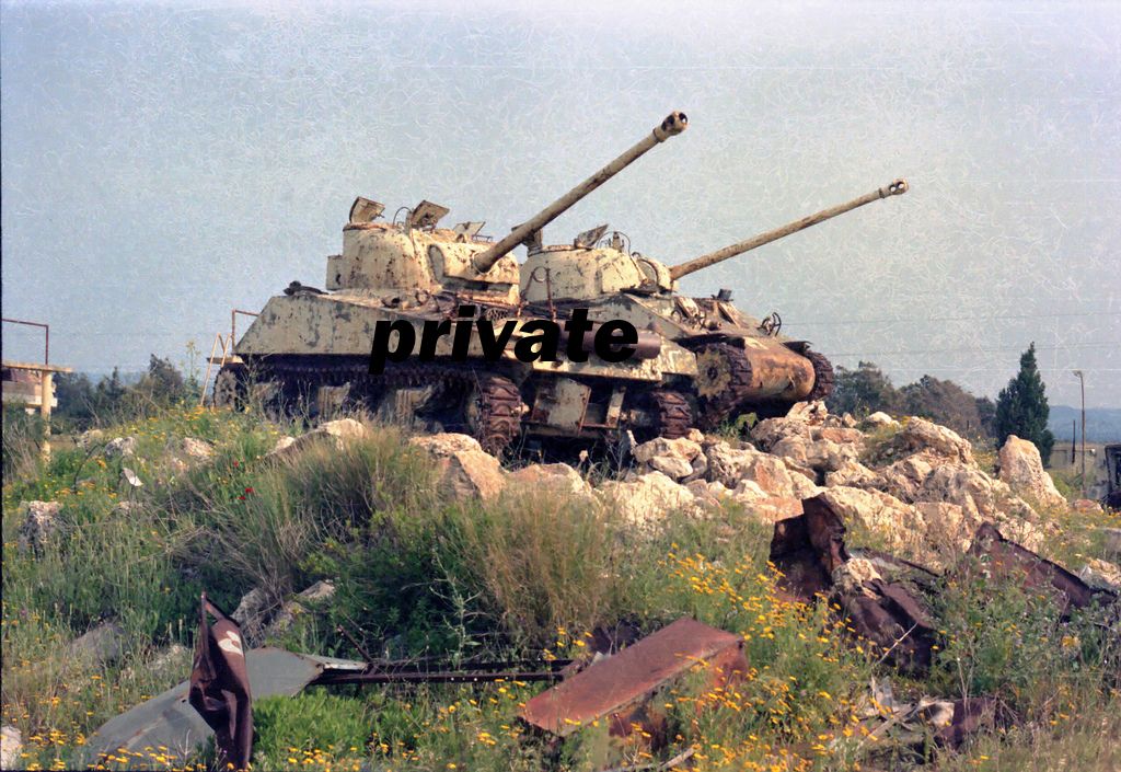

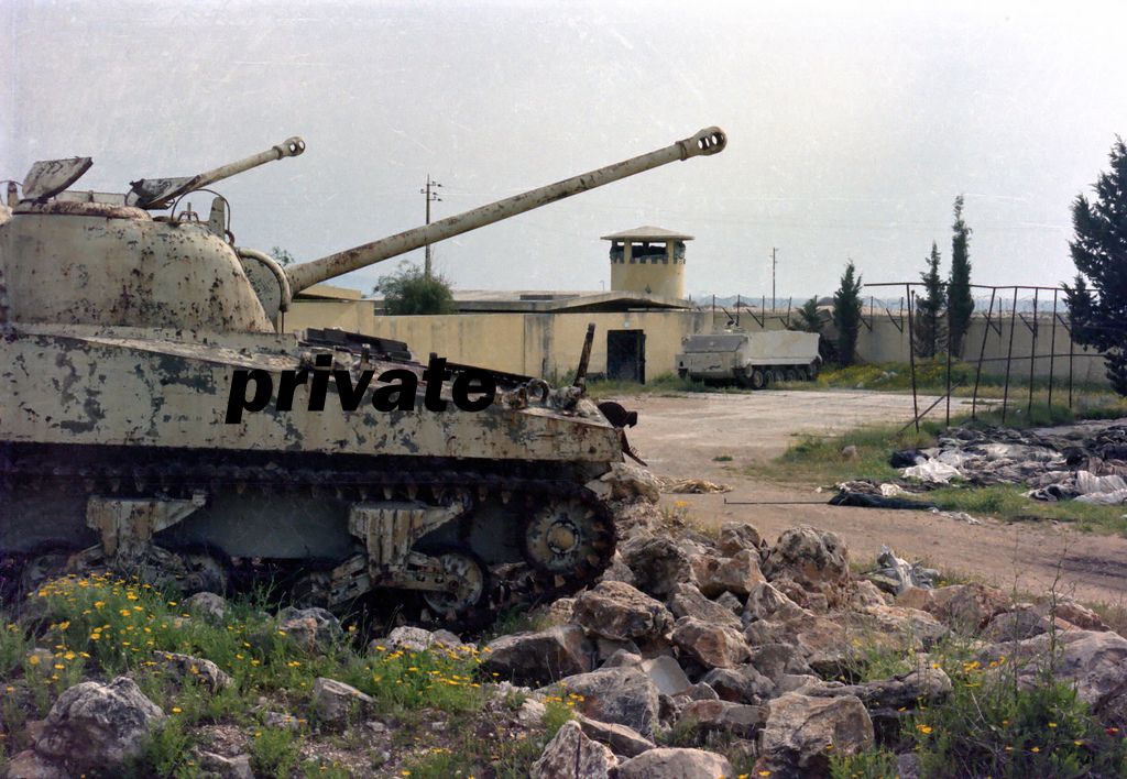

Akkor helló itt is!
Amivel beszeretnék szállni a GB-be az egy Firefly Vc libanoni színekben.
Pár fellelhető kép http://web.inter.nl.net/users/spoelstra ... ebanon.htm
A Bison Decals ill a Military Modelcraft International magazin gondozásában napvilágot látott 2 matrica szettet
többen közösen megvásároltuk. https://picasaweb.google.com/bisondecal ... anonForMMI#
(A matricákat Hujbi barátunk is taglalja a Pro Modell 2010/6. számában)
Nekem a "Libanoni Arab Hadsereg" 1976-os vasára való jutott. (lásd: instruction AB-2  "B" jelű  verzió)
A matricák papírjai kitérnek a különböző változtatásokra - átépítésekre a hk.-on pl:
- A2-es / dízel motortér burkolat
- A2-es / dízel kipufogó a farpáncélon !
- átépített hátfal (egy francia dízelmotorhoz igazodva)
- késői öntött váltóház
- visszaszerelt géppuska a frontpáncélba
A "hozzávalóim":  - régi Dragon A4 teknő ill farpáncél, hátfal (A chilei M50-es maradéka  ;D)
                            - új szerszámos  Dragon futómű + "Pressed Spoked" görgők,  Firefly torony,
                               váltóház ill dízel motorházburkolat
                            - Tasca A4-s test felsőrésze, meghajtó kerekek, kipufogó
                            - Bronco vagy AFV-Club lánctalp, valószínűleg a T51-es lesz majd.
