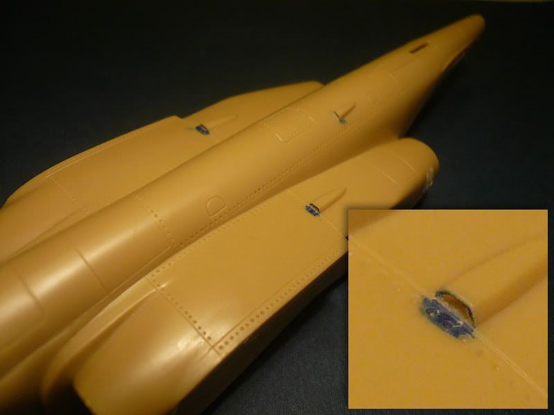

Még mielőtt "menő lett az újkori Szu-25 makettezés", 2008 tavaszán megvettem ezt a makettet... valószínűleg a nem sokkal korábban elkészült F-4 Phantom makettem hatására.
"Nem tökéletes, de szerintem könnyen építhetõ, összességében nagyon jó makett.", írtam annó saját feljegyzéseimben.
Most inkább az ellenkezőjét írnám. Elég nagy csalódás a makett, pedig ez elvileg 21. századi újszerszámos lenne. A fantomhoz hasonlóan ezt is minimális feljavításoknak vetném alá, de minél többet nézem a referencia fotókat, annál jobban látom hogy ez a makett nem lesz olyan öröm makettezés, mint a másik sugarasom.

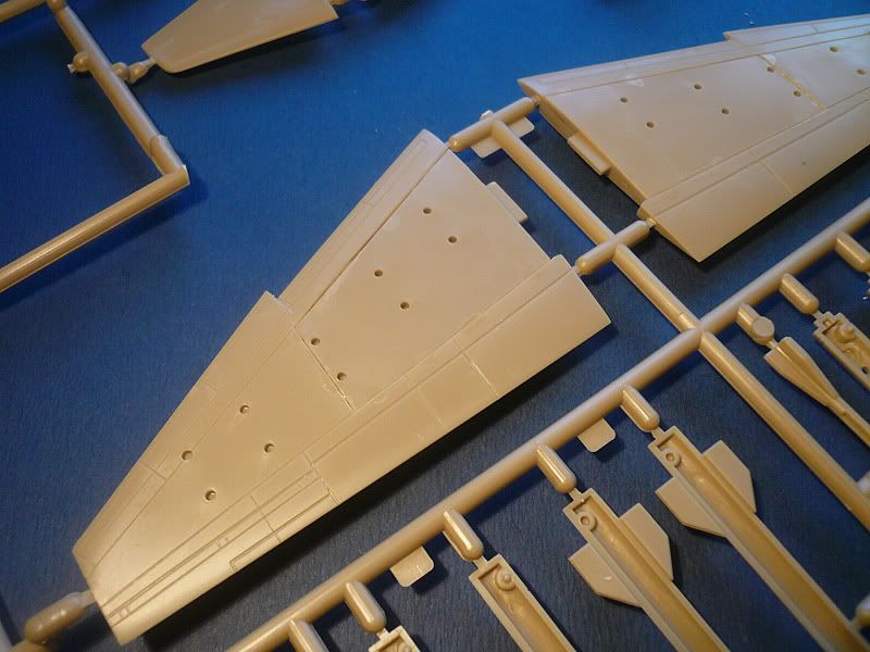

A szárnyfeleket nem a hagyományos módon, két félbõl kapjuk, hanem egy darabban. Viszont ahol vastagabb a szárny, oda kapjuk ezt a betétet.

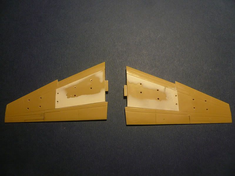

Egyébként érdekesség, hogy amíg a bal szárny kilépõéle késéles, a jobbé kb. 0,5 mm -t! És a panelvonalak sem találkoznak az alsó és felsõ szárnyfélen, itt 1-1.5 mm az eltérés a panelvonalak között. Ezeket az elcsúszott panelvonalakat azért könnyû lesz korrígálni egy gyors tömítéssel és újrakarcolással.

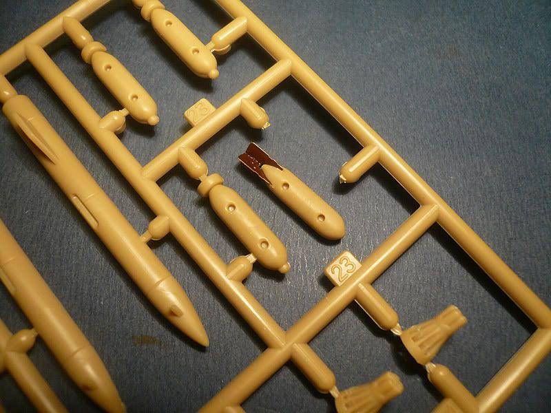

Lecseréltem a póttank vezérsíkjait. Ezek megvannak az Eduard és Part maratásokon is, de az orrra való maratásból egyik sem jó, a farokra valóból az egyik talán jó lenne, de én végülis a gyári vezérsíkok alapján csináltam újakat nyomdai nyomólemezbõl.
Emellett kifúrkáltam az UB blokkok csöveit.
Itt érdekesség, hogy az összeállítási rajz UB-32A/73 blokkot ír, de ezek valójában csak UB-16 -ok. Hasonló a helyzet a bombákkal. Itt a papír OFAB-100-125 -ad, de a bombák valójában FAB-250 -esek. Nem is tudom mi lehet az a FAB-100-125 , mert a Neten csak FAB-100 -ast láttam 125-öst nem is...

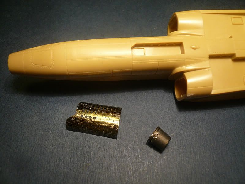

Nézegetve a fotómaratásokat, elgondolkoztam, milyen lenne a gépágyútér fedelét lecserélni. Nagyon szép mind a Part, mind az Eduard maratása, de szerintem nagyon sok munka lenne szépen összedolgozni a mûanyag törzzsel, így sajnos ezt lehagyom. A képen a szemetes kosár a UB blokk vége lenne. Gyönyörûen néz ki, de a makettemhez nem jó. A maketthez UB-16 -ot adtak, ez meg talán UB-32 -höz való ... de lehet hogy nem... de a lényeg hogy ide nem jó...

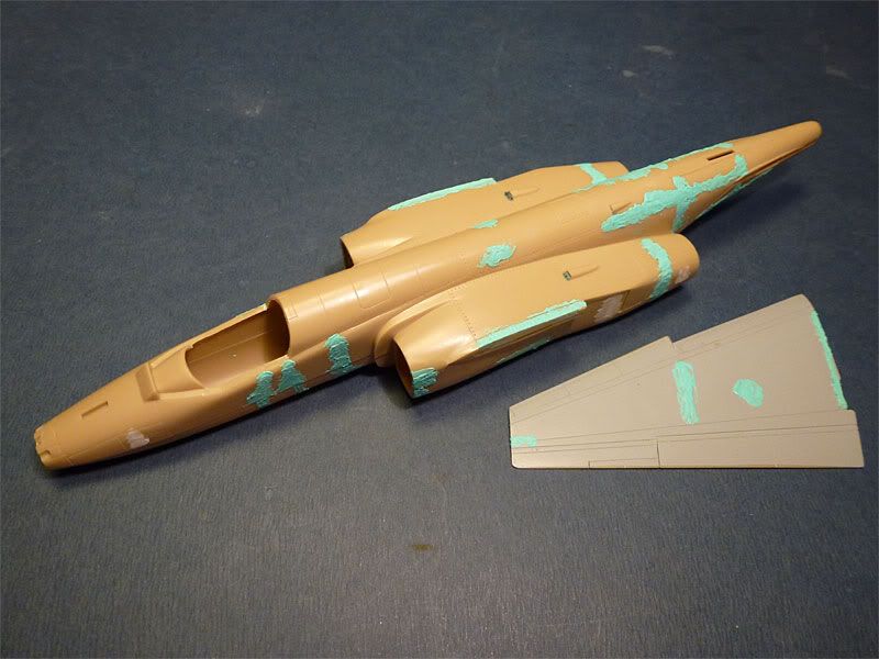

így előző hét vége felé elkezdtem a panelvonalakat helyrehozni. Elõször a rosszakat tömítettem el.
A szárny már Surfacerezve van. Azt hittem, hogy ennyi, már felragasztás után lehet is festeni. Sajnos rengeteg panelvonal hiányzik róla, szintúgy a törzsről is. A szakavatottak biztos észreveszik, de valahogy nem szeretnék vért pisálni a hiteles panelvonalak újrakarcolása után. így majd csak azokat fogom megcsinálni, amiket könnyen elérek a sablonnal.
