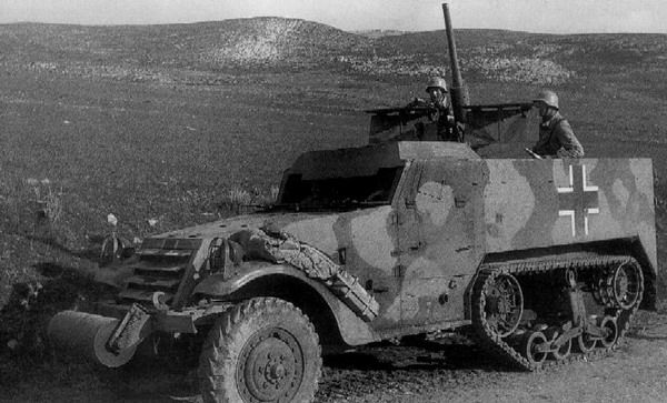

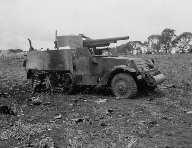

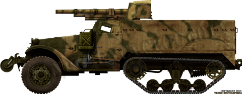

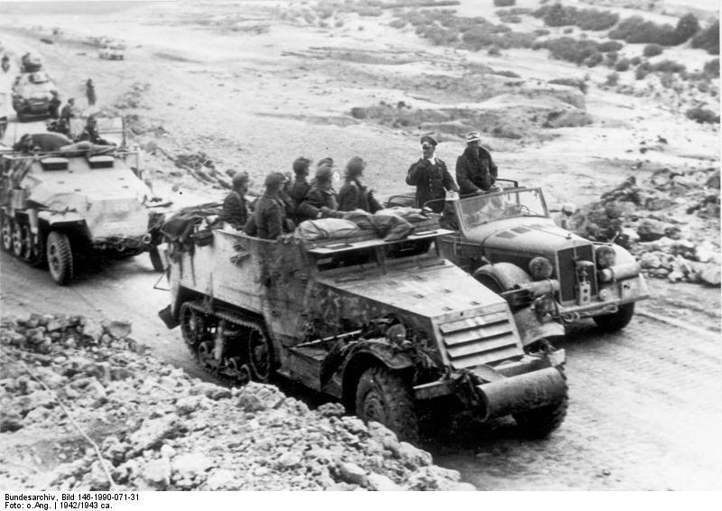

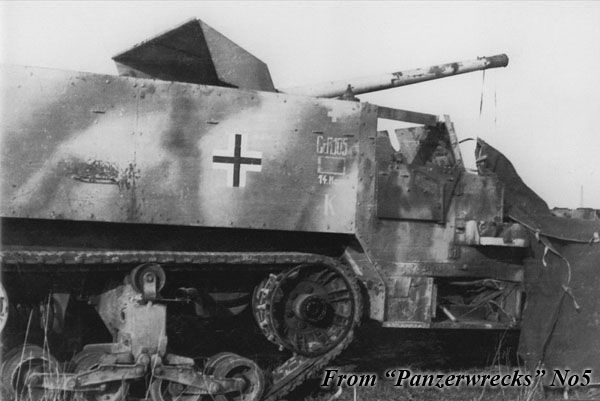

Természetesen az utána járást köszönöm, de ez biztosan átfújva nem lesz. Én a következő képekből indultam ki:
A németek nem festették át a zsákmány járművet, kivéve, ha a parancsnokság azt beute besorolásban beosztotta egységekhez. Az utolsó kép pl ilyen, bár sztem ezen sem német sárga látható! Inkább az első kép a mérvadó. Amennyire én tudom az amik is maguknak festegettek a fronton, ezek nem "gyári" álcaszínek, de az biztos, hogy ők is álcáztak. Az ominózus youtube videón tisztán kivehető amikor Rommel kocsija mellől filmezik az amerikai féllánctalpason elvonulókat, hogy amerikai álcázó színek vannak felfestve, mert a felségjeleket egy német "afrika" sárgával kenék le ecsettel! Az egyébként az enyémen is meg lesz jelenítve.

Azt nem vitatom, hogy harctéri átfestés történt-e, mert az bármikor előfordulhatott. Főleg, hogy sima OD színben érkeztek meg a járművek a sivatagba, mondanom sem kell, hogy mennyire álcázta ez őket....tehát tenni kellett valamit a rejtőzködés érdekében. Erre szolgált a mesterséges koszolás és az átfestés, amennyiben jutott nekik festék. A hivatalos része a dolognak az amit írtam, de mondom, ezt még megnézem, ne vedd 100%-nak. A német rendelkezésekben, szokásokban teljesen vak és süket vagyok, nem értek hozzá, ezt biztosan jobban tudod nálam. A képeiden: az elsőn úgy tűnik, hogy csak a hátulja van világos színre fújva vagy csak por. A második festett kamónak látszik, valóban, bár engem zavar a futómű feletti sötét színű sáv...füst/korom lerakódás kilövés következtében? A harmadik képen egy T48 avagy SU-57 látható, amit az amcsik nem használtak, viszont átadtak az oroszoknak egy bizonyos mennyiséget. Ez egy ilyen példány, amit a németek zsákmányoltak átfestettek és a ruszkik meg kilőtték valahol a sztyeppén. Az utolsó kép a Te asztalod, ahhoz nem tudok hozzátenni semmit.

Szóval a hivatalos festési utasításra jól emlékeztem, nem rendelkezett más rejtőszínek alkalmazásáról. Az első rendesen felfestett foltozás amit találtam, az a marokkói Rabatban tartott július 4.-ei győzelmi felvonuláson résztvevő félhernyókon látható OD/earth yellow formációban (1. kép). A többi mind rögtönzött kamó sárral/porral akármivel (2. és 3. kép-ebből van még számtalan). Persze ettől még lehet festett sárga foltozás, hiszen ha hozzájutottak néminemű festékhez fel is használhatták azt (4. kép-ezen annyira szabályosak a foltok, hogy akár lehet fújt kamó is). Ha azt mondod, hogy a németek nem festették át, akkor csak ezt az utóbbit tudom elképzelni.
