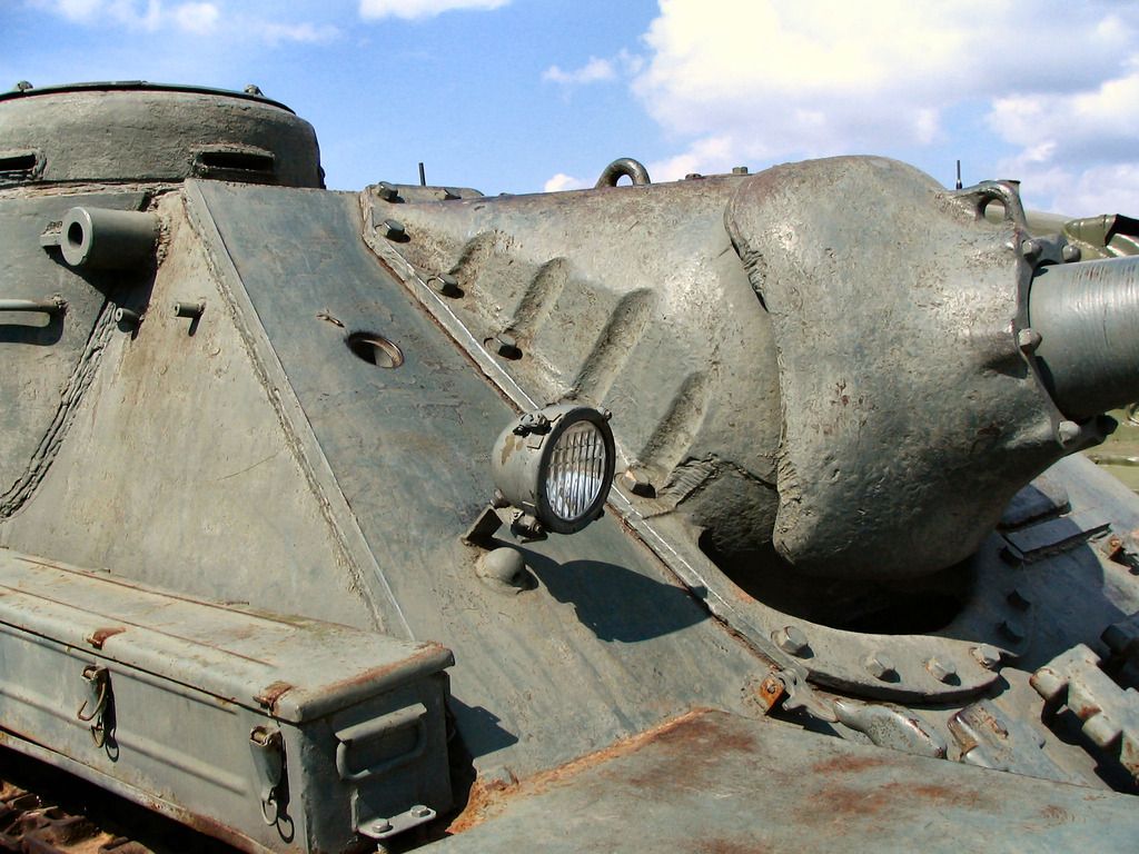

A képeket elemezve megfigyelhető, hogy a kocsik főbb jellemzői a T-55-ről származó tárolódobozok, az egy nyílásból álló töltőkezelő nyílás, a BKF oldal ásótartói, továbbá a tömör futógörgők ( a kiállított kubai kocsikon napjainkban már T-54 görgők vannak), és az SD-100 legfőbb jellemzője, a JKF oldalon található nagyméretű tárolódobozok.

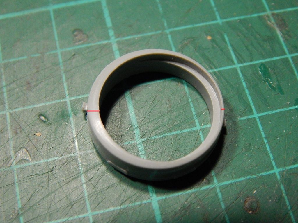

...És aztán majdnem akkora lendülettel hajítottam ki az ablakon az egészet. A dragon makett kidolgozása összességében nagyon szép, érthetetlen hogy az alábbi alkatrészt a parancsnoki kupola helyére akarja beépíttetni az összeállítási útmutató:

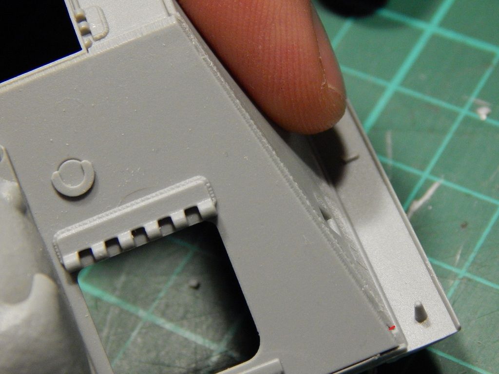

A fényes felületről, és a hatalmas sorjáról nem is beszélve. Szerencsére a Voyager adott gyanta kupolát... Ez persze csak apróság, az már nagyobb baj hogy a fő darabok illeszkedésére való jelző valahol a gyalázatos és a vállalhatatlan között lehet. az oldalsó páncéllemezek illeszkedése semmilyen szinten nem valósul meg, az alváz és a felépítmény öntvénye sem kommunikál egymással, a függőleges lemezek közé egyenlőre lehetetlen beültetni a front lemezt.
Szerencsés körülmény, hogy az igazi kocsikon is gyakran hatalmas hegesztési varratok találhatóak, amelyek elrejtik a makett pontatlanságait. Dehát mindezt egy dragon készlettől nem várná az ember. Így hát vettem egy nagy levegőt, eltávolítottam az egyébként szép, de pontatlan megjelenésű hegesztéseket, és nekiálltam csiszolni. A pontossá tett alkatrészek közötti hegesztéseket az eredeti, elég vad forma alapján reprodukáltam.

Sajnos a parancsnoki kupola pontos mása egyedül a Miniarm kínálatában szerepel eszetlen áron, ha sikerül egyáltalán felhajtani.
Az átmérője és a falmagassága minimálisan eltér a Voyagernél is, de még mindig az a legjobb választás. A Miniart meg csak jövő év második felére ígéri a saját műanyag 100-asát, így nincs más alternatíva.

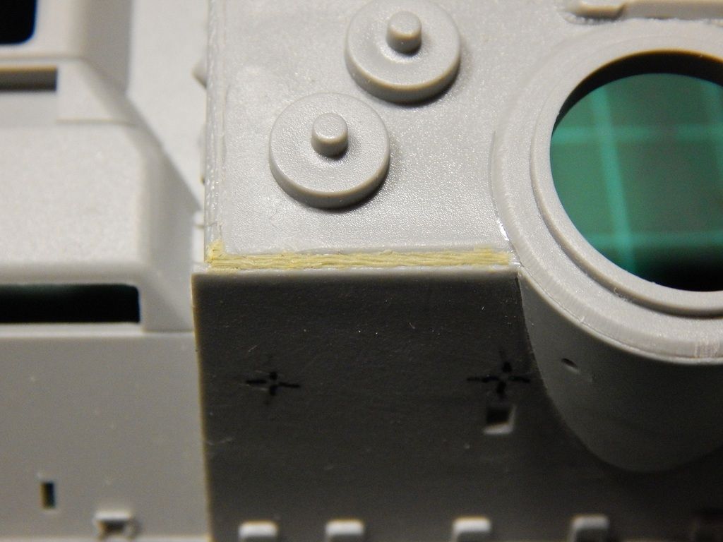

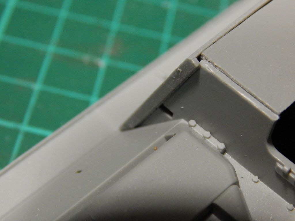

Közben folytattam a munkát a maketten. A következő feladatként a töltőkezelő kétrészes búvónyílásának átalakítását jelöltem meg. A ref. képeken jól látható, hogy a kubai kocsikon ( és ahogy látom az cseh verziókon általában) ez egy részből áll.
(ezen spec. pont nem látszik, de még nem ismertem ezt a képet a minta kocsiról)

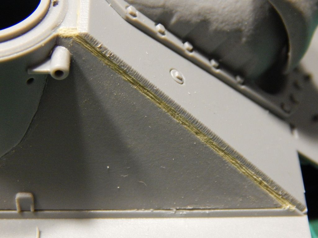

A szerintem legegyszerűbb megoldást választottam, beragasztottam az eredeti alkatrészt, lecsiszoltam a zsanérokat, majd eltömítettem a nyílásokat, végül mindent síkba csiszoltam.
( A jobb oldali kör esetében még újra nekimegyek, ott még nem tökéletes az eredmény, a többinél a súrlófényes vizsgálat kedvező eredményt hozott. )

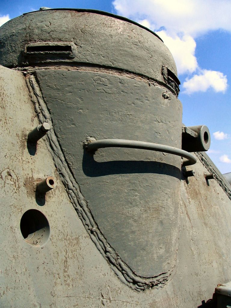

Felkerült a gyanta parancsnoki kupola, aminek a hegesztési varratait is elkészítettem. A JP-n bevált a módszert alkalmaztam, miszerint a hegesztések karakterét eltúlzom, így a végén, amikor a szóráskor a festék nagyobb része a résekbe ül, pont jó lesz a végeredmény.
Közben végeztem egy kis próbát a nem ritkán nagyon durva öntött felületek imitálására, de esélyes, hogy ez már a durvának is túl durva...
Talán ha valamivel finoman átcsiszolnám... Vélemények ?

Szépek a varratok. Miliput? Az öntvény túl durva szerintem is a blende esetében. De ha átcsiszolod jó lesz. Mondjuk ilyen íves dolgot nehéz csiszolni mert óhatatlanul is jobban leszedi bizonyos helyeken.

Igen, az íves dolog szerintem is plusz probléma ilyen esetben. Szerencsére van próbaalkatrész dögivel, amin lehet próbálgatni. Durva, de nem sokat kell visszavenni belőle, talán hülyén hangzik, de megpróbálom konyhai szivaccsal, az felveszi az ívet, és nem kap nagyon bele.

A blende szerintem is túl durva jelen állapotában.

A blendén még dolgozok, amúgy valahonnan előkerült revell plastoval csináltam. A teszten a 85mm-es löveghez való blende van, a makettre valón azért nem mernék így kísérletezni :D Német zsákmányból a Danzigi zöld-sárgát csinálnád ? Ha igen, volt belőle egy szép 1:72-es most mosonshown, meg a Peko könyvbe is van benne róla fotó.
