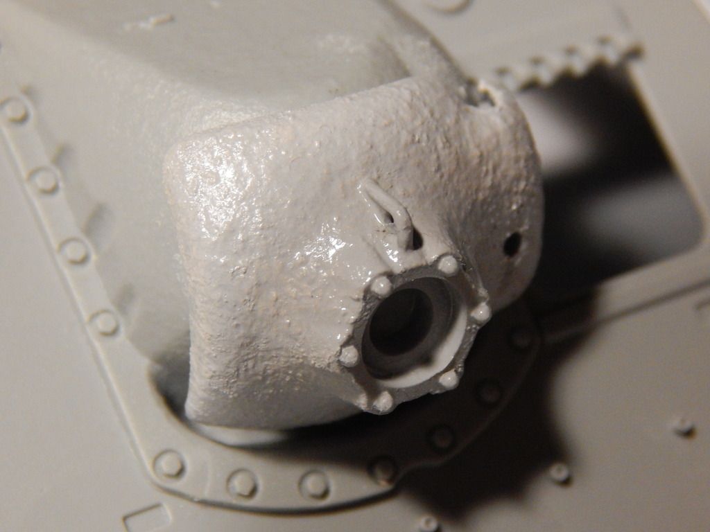

Makettragasztóval ecseteld át az öntvényt tuppfolva amikor így feltömítőzted! Ilyenkor azt a lépést felejti el mindenki...az szépen beoldja/kilágyítja/ feltölti és pont olyan kerekdedre alakítja a formákat mint az eredeti öntvényeken látni.

Köszi a tippet! Kipróbáltam és ha már próba, egy kis surfacer 1200-al le is fújtam ( spray-ből ).
Az eredmény:

Sokkal jobb! ;)

Jól néz ki :) !

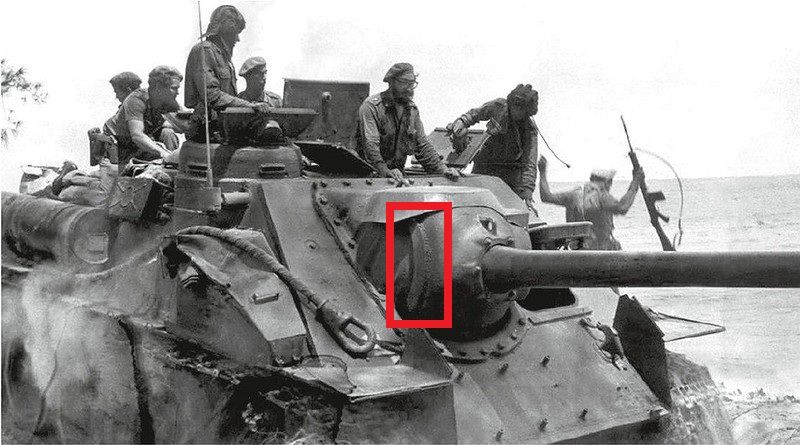

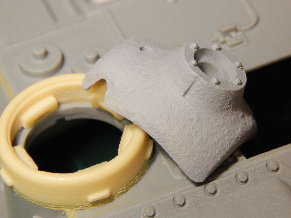

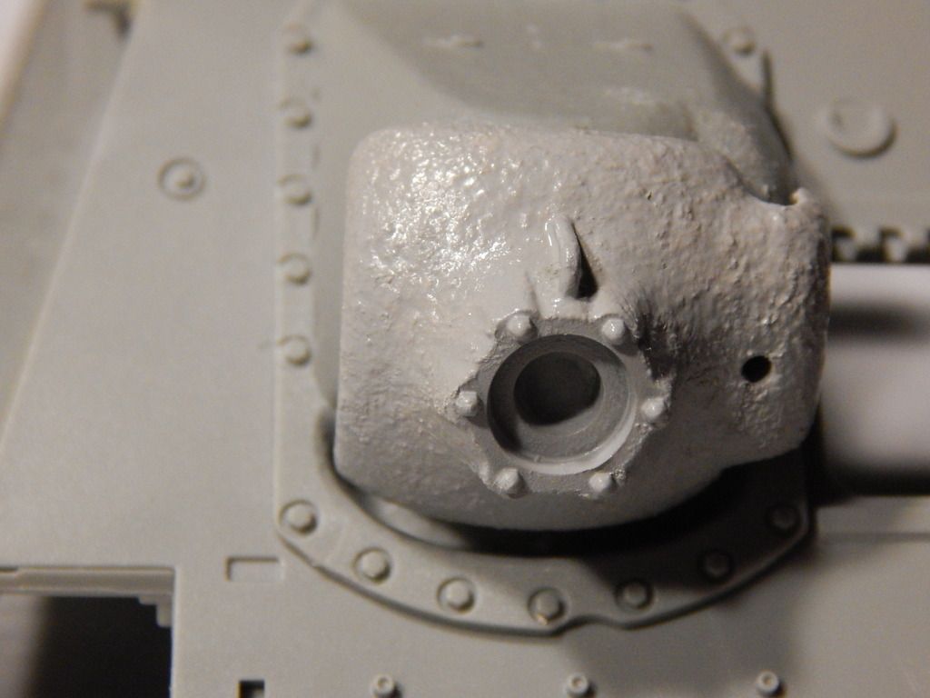

Közben a tesztek után elvégeztem a módosítást a lövegblendén:
Az eredeti fotókon jól látható, hogy valami kiegészítő páncélzatot is felhegesztettek, aminek a funkciója előttem nem ismert, de a kiállított kocsin is látható, úgyhogy ezt is el kell majd még készíteni.

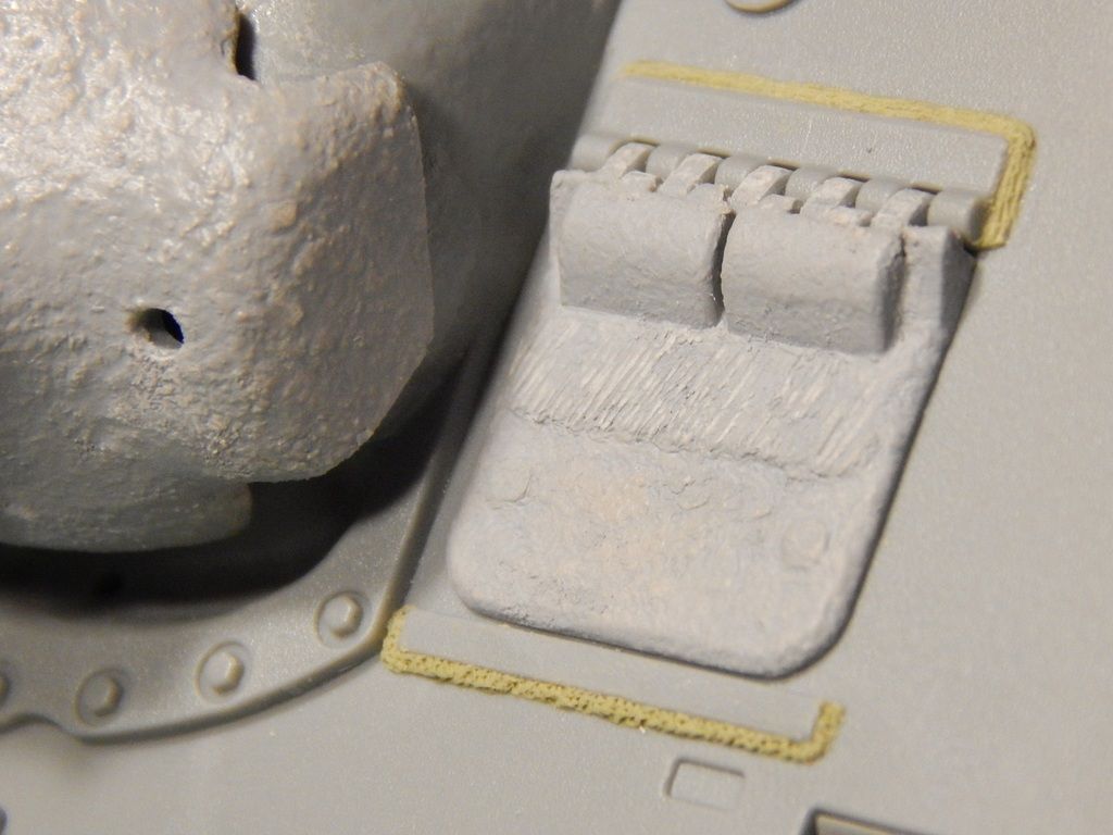

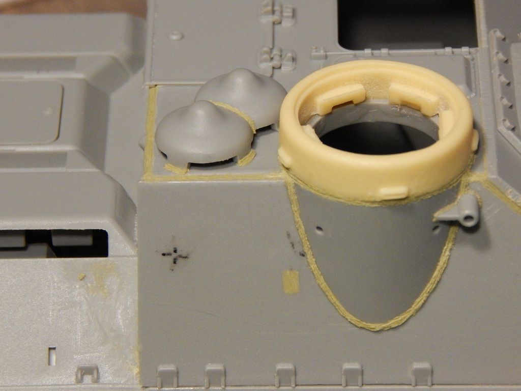

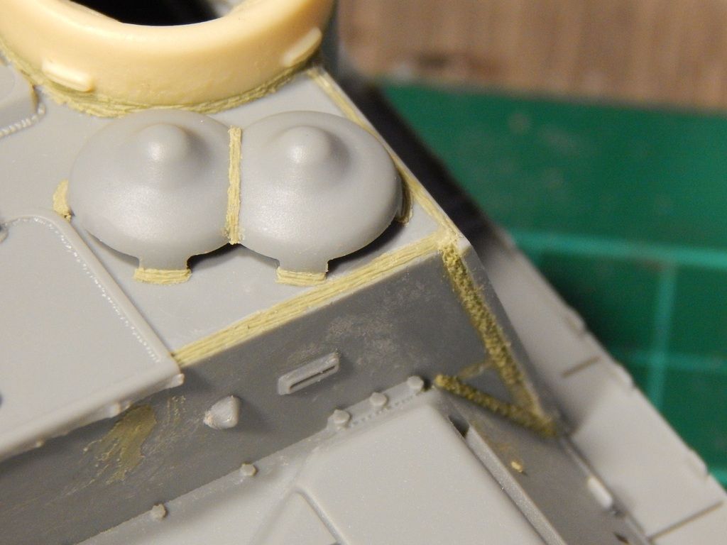

Folytattam a munkát, elkészítettem a parancsnoki kupola és az oldalpáncél hegesztéseit, a küzdőtér hátsó páncéllemezének és az oldalpáncél lemezeinek hegesztését ( ez a hosszanti irányú hegesztéstől eltérő megjelenésű volt ) valamint felkerült a két szellőztető csecs.

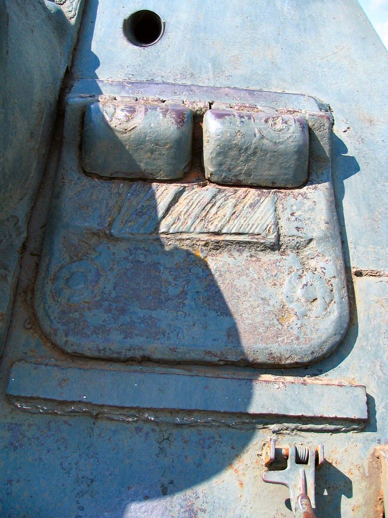

Elkészítettem továbbá a vezető búvónyílását, az eredeti időnként elég ronda öntésnél némiképp szebbet reprodukálva:

Pazar építésnek ígérkezik!
Csak így tovább!

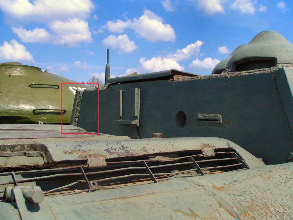

A probléma az, hogy nem tudjuk, hogy az SD-100 melyik gyár terveiből jött.
Az orosz korai 100-asok a "vörösöktől" ilyen:
-teljesen megegyezik az ereszték és a vágott ív a többi gépével, - annak ellenére hogy a frontpáncél szöge más.
Csakhogy a másik két üzemből meg full-frontos páncéllal, és rátétes, hegesztett sárvédő tartókkal jöttek a gépek,
az meg valami ilyen az arab gépek többségénél is:
innen:
http://www.armchairgeneral.com/rkkaww2/ ... 100_bp.htm
http://www.armchairgeneral.com/rkkaww2/ ... 00_int.htm
szóval jó volna tudni a cseh terveket honnan benchmarkolták

Köszi ezek jó képek!
Nos, az alsó grafikán látható szerintem valószínűbbnek tűnik. A korai oroszokon pl. az páncéltest oldala-küzdőtér hátsó páncélja is ilyen fogasan volt rögzítve, plusz ott volt a gúla szerű találati csapdát kiküszöbölő páncéllemez. A cseheken ez az oldallemez minden egyéb nélkül ráfeküdt az oldallemezre, ilyen alapon az alsó grafika lehet a valószínűbb, de persze nem perdöntő a dolog...
