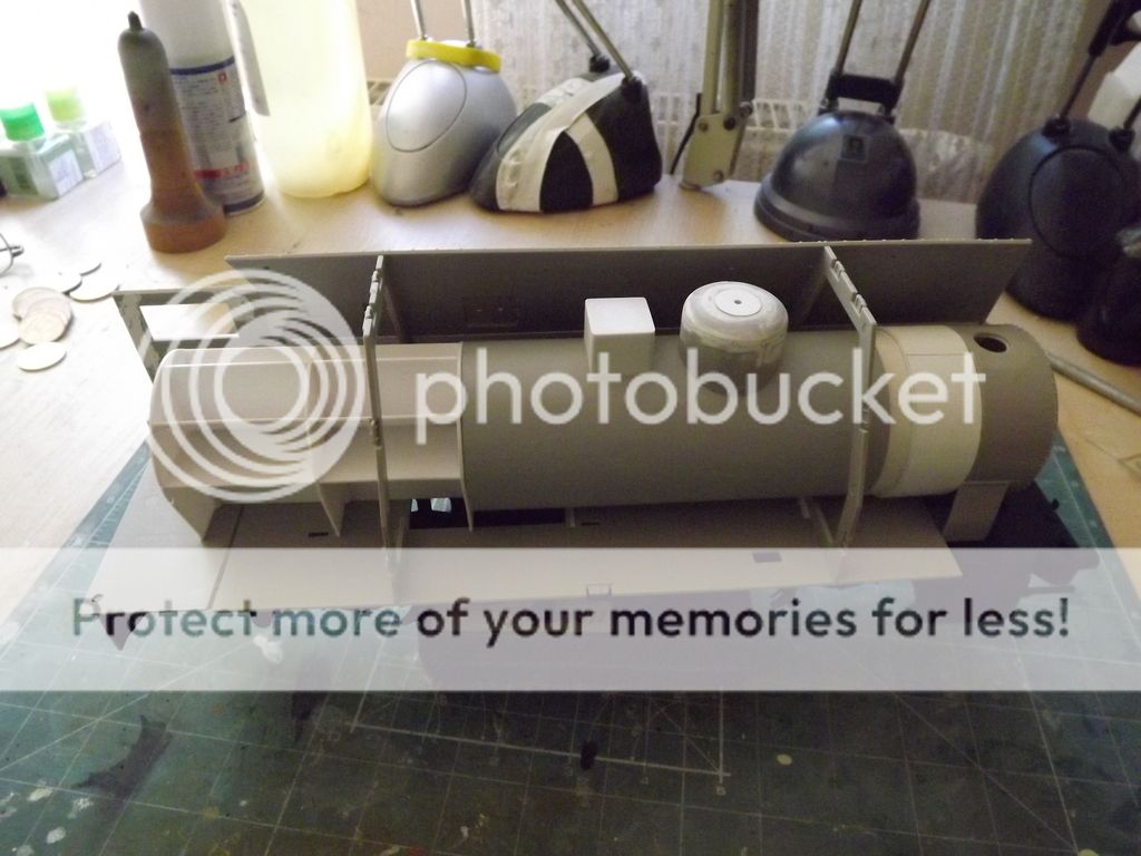

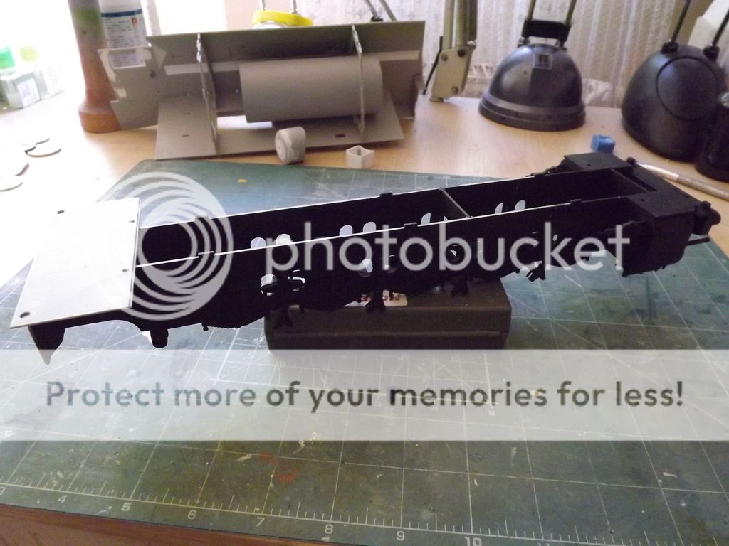

Az alváz aránylag könnyen, gyorsan összeállítható, és mivel jórészt takarásban van, nem akartam túlspilázni. Néhány vezeték, meg egy plusz tartály lesz rajta.

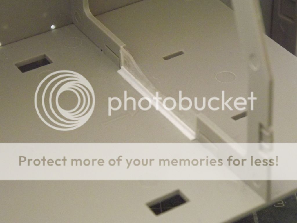

Mivel a füstszekrényt szeretném nyitott ajtóval megépíteni, ezért kellett egy toldat az eredeti alkatrészre.
És hogy a nyitott ajtó mögött legyen is valami, némi plexi ( Köszönet érte Rácz Robinak.) meg forrasztóón felhasználásával készült egy hőcserélő.
A páncélozott felépítményen kivágtam azt a részt, ahol a nyitott oldalajtón belátni - az eredetinek sem volt tele az alj - és elkészült a hengeres test távtartója is.
Az látható a képeken, hogy a Trumpi nem sajnálta a kilökő tüskét! :-(
A test provizórikusan berakva.

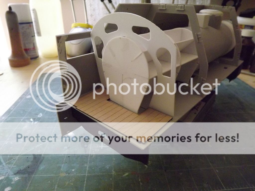

Hogy a konyha is mutasson valamit, készül a tűztér vége is.
Így néz ki, ha a sok vacakot összerakom.
És utolsóként még egy fotó a konyha faláról, és padlójáról. ( Megint csak Robié az érdem!)
