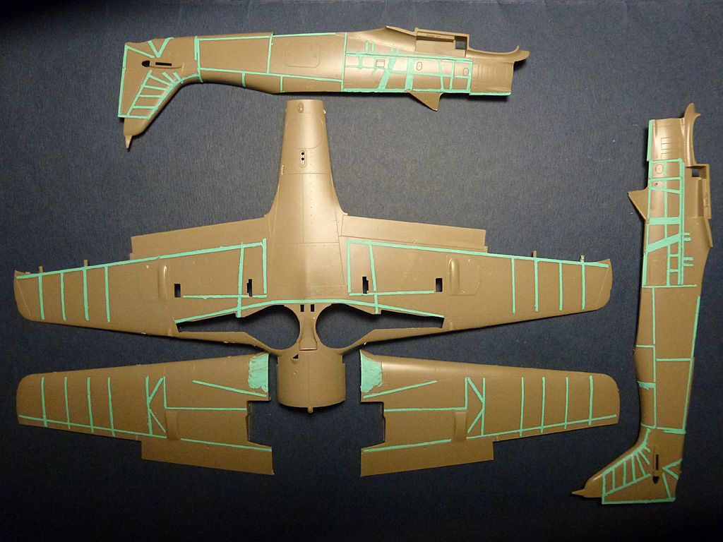

Utóbbi években kialakított szokásomhoz híven, az építést a külsõ felületek feljavításával kezdtem. A 21. századi divatot követve ez a makett is tartalmaz "teljes" szegecselést. Sajnos a teljes egyáltalán nem igaz, több mint a fele hiányzik is a fontosabb helyekrõl és nekem mint szegecsszámolónak ez vízválasztó. Nekem inkább ne legyen egy maketten szegecs, minthogy hiányos, ide-oda felrakott szegecselést tartalmazzon. Ezt majd késõbb még fotóval illusztrálom, most csak annyit, hogy a szegecselést azzal kezdtem, hogy a gyári szegecseket eltömítettem. Mivel a szegecssorok jelentõs része panelvonal mellett fut, így a szegecssorok maszkolása-tömítése elég macerás volt. Most írhatnám, hogy ó pár nap után szerencsére túl voltam rajta, de azért nagyon örültem volna, ha ezt a részt megspórolhattam volna. :-(
A tömítésnál elkövettem egy hibát: 3M zöld tömítõt használtam és annak ellenére hogy csak pár tized milliméternyit vittem fel a felületre az oldószere bele ette magát a mûanyagba. Ez pár nap után derült csak ki, amikor elkezdtem lecsiszolni a tömítõt. Mivel láttam hogy baj van, így a félig lecsiszolt tömítõs makettet 3-4 hétre félre tettem, hagytam hogy a jó nyári melegben újra kikeményedjen a makett mûanyaga. Pár naponta a körmömet nyomtam a tömített részekbe, és amikor már nem látszódott a köröm nyoma, akkor kezdtem el folytatni a síkba csiszolást. Amikor megvoltam vele, még jópár hétre félreraktam a makettet, hogy párologjon ki ami maradt oldószer.
