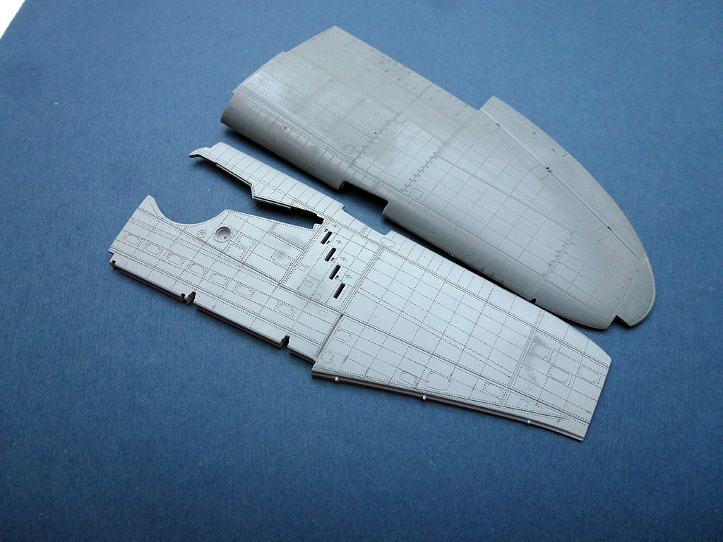

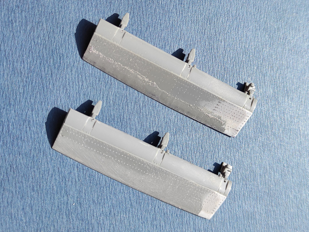

A makett építését 2016-ban kezdtem meg. Elõször a külső felületen található pár beszívódást eltömítettem majd a külsõ felületek teljes szegecselésével folytattam.

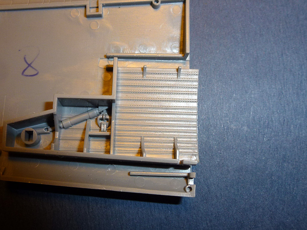

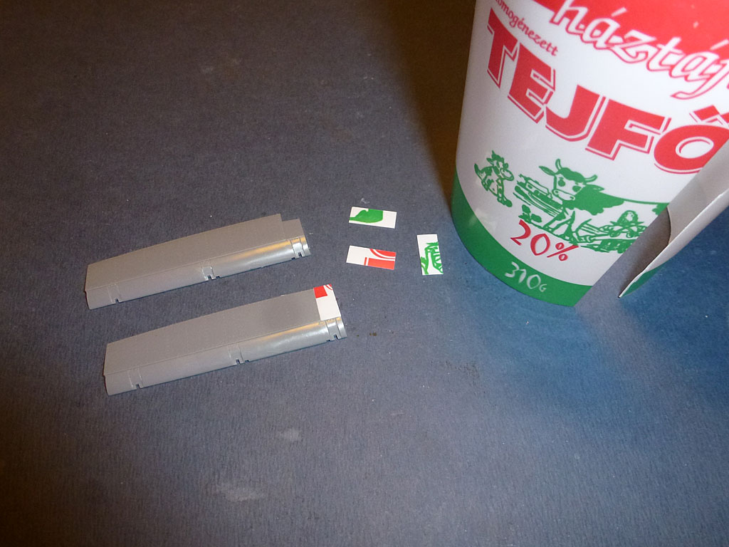

A féklap belsõ oldalán van egy-egy kis lépcsõ, ami az eredeti alkatrészen nem volt meg. Így jöhetett a kifogyhatatlan sztirollap forrás, és feltöltöttem a lépcsõt. :)

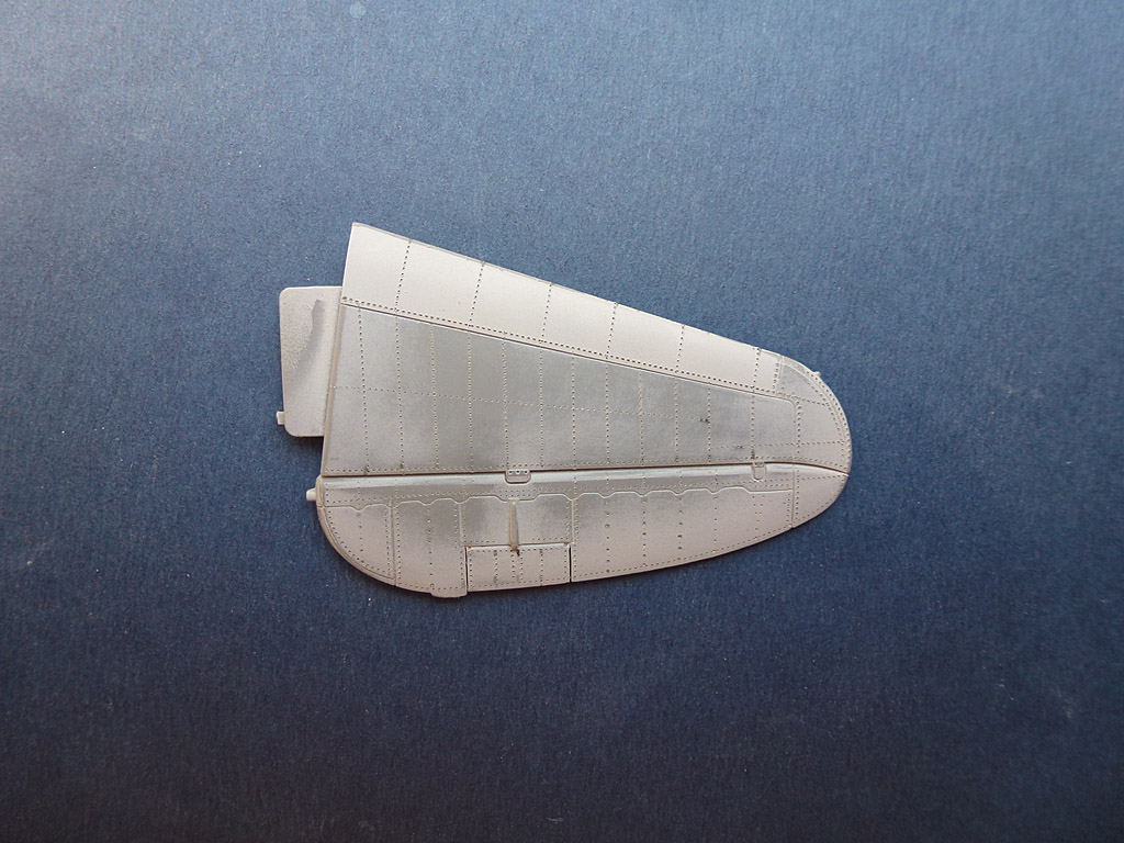

A futómûakna is kapott egy kis szegecset.

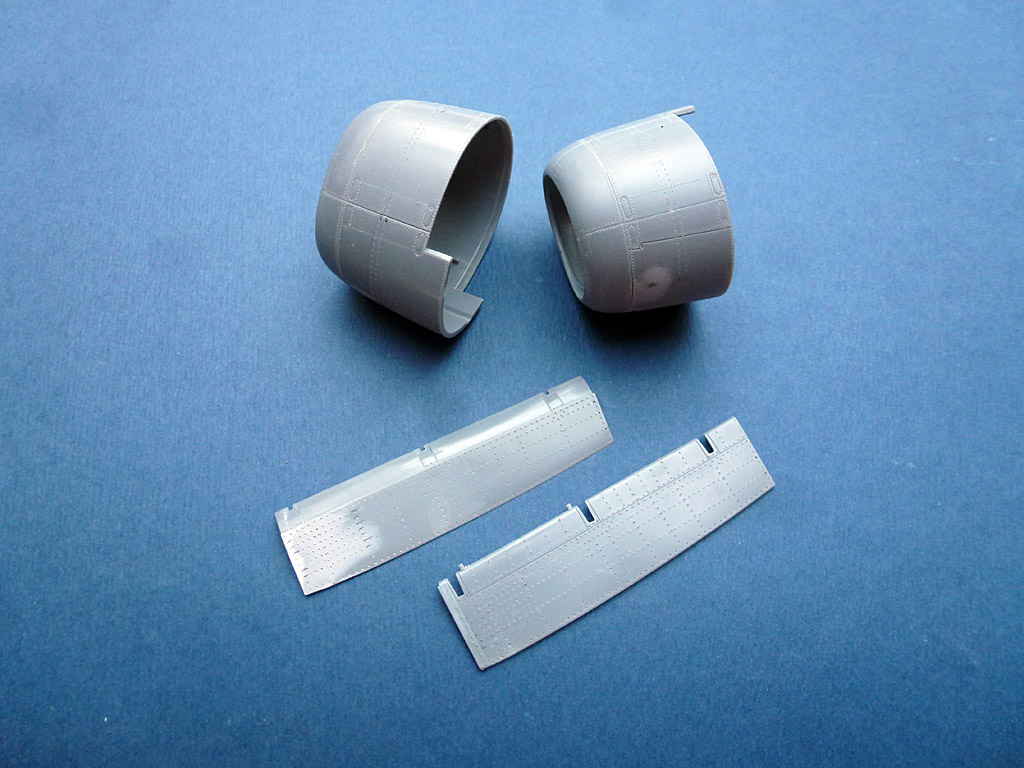

A kész szegecselése a felületeknek.

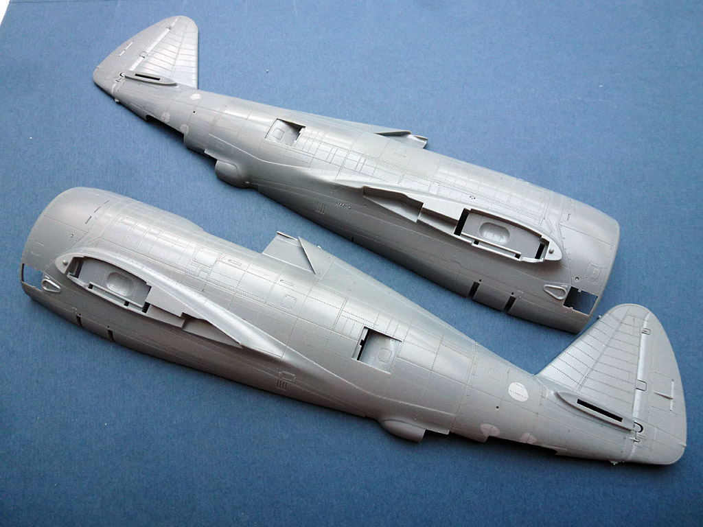

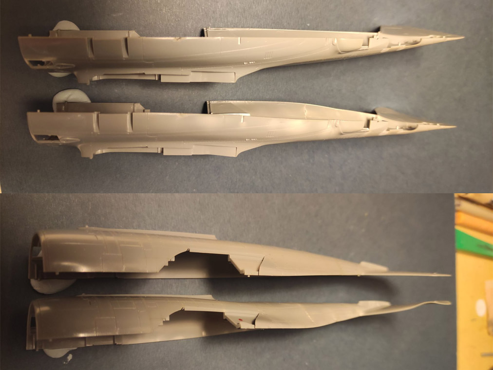

Amikor pár hete elővettem az alkatrészeket és megnyugvással nézegettem a szegecselt alkatrészeket fedeztem fel hogy az egyik törzsfél nagyon durván eldeformálódott. A nyomok alapján koncentrált hő érte, pl. lámpa vagy nyáron a napsugárzás, de el nem tudom hol és hogy történhetett. Ilyennel nem találkoztam az elmúlt 30 év makettezése során, amikor legutoljára gyerekként a soha meg nem épülő A-10-esemhez kezdtem el télen megszárítani a MK82-eseket a gázkonvektoron és pár óra alatt szépen kilflire deformálódtak. :(
Több óra fusztrált nyomorgatás és helyreigazítási kísérlet után feladtam. Ekkorra már két helyen el is tört a törzsfél. Ugyan sokkal jobban már, de ekkor még így nézett ki az alkatrész:
Nagy szerencsémre Sármány Zoli barátom a segítségemre jött és felajánlotta az elhagyott makettjének alkatrészét.

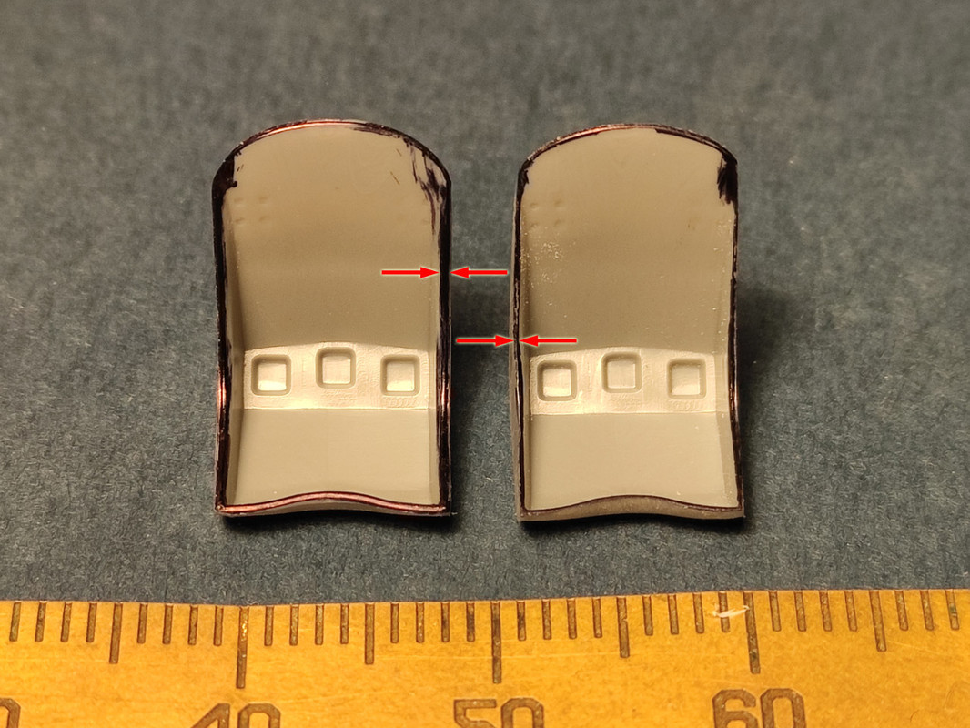

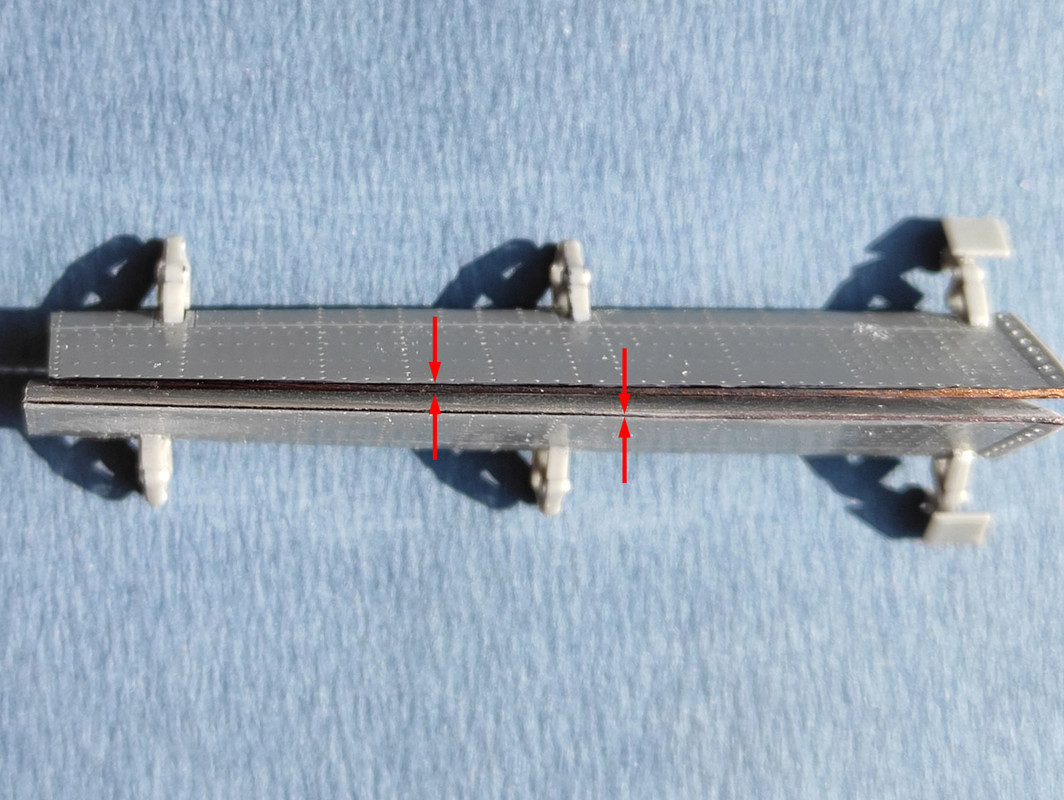

Miután megkönnyebbültem és pár napot még összeszedtem magam az elsõ lépés a vastag alkatrészek elvékonyítása volt.
A kilépõéleket eddig csiszolópapírral vékonyítottam el, most nekiestem csiszológéppel, majd a nagyolás után jött a körömcsiszoló lap. Pikk-pakk megvolt az egész...

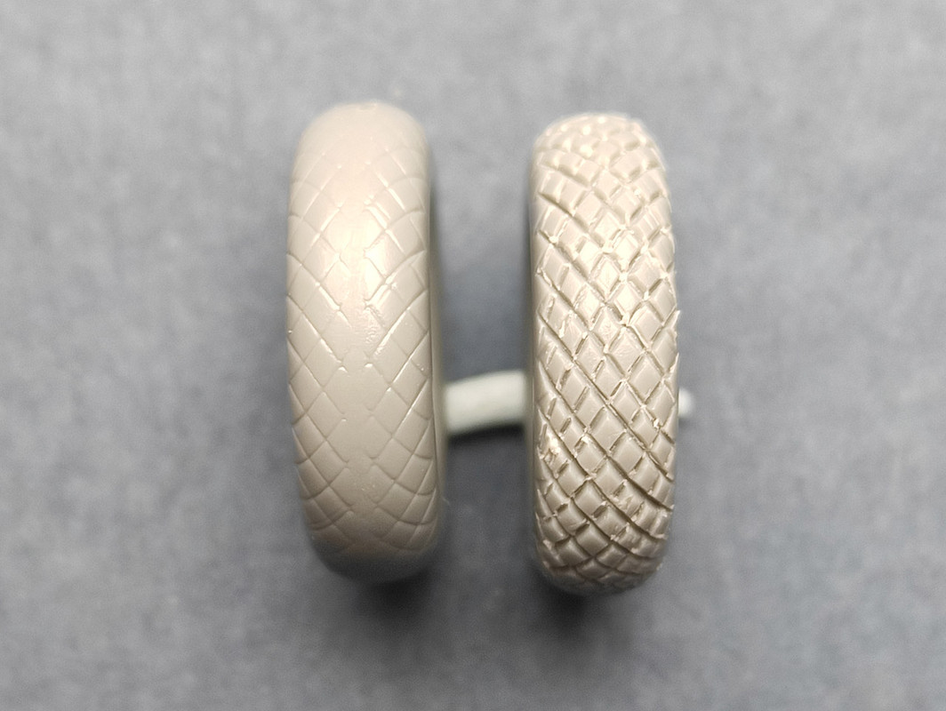

Azt hittem hogy a makettnél minden tökéletesen részletes lesz, de a gumiabroncsok mintázata nem volt elég határozott, így azt újrakarcoltam.

Egy újabb kiábrándító részlete a makettnek a futóakna. Amint látszik, a futóakna környékét "kitapétázták" kilökőtüske nyomokkal(?), és sajnos került belőlük jópár a futóakna látható részére is. :( Ezeket 3 réteg Surfacerrel (cseppel) próbáltam eltüntetni.
Ezután festékszóróval még vittem fel Surfacert, majd hígítós ecsettel próbáltam az egészet egybemosni. A végeredmény nem tökéletes, de jobb mintha nem csináltam volna semmit velük.
Hasonló "élvezetek" vártak a futószáraknál és az összes(!) futómű borítólemezeken (farokfutóénál is) is.
